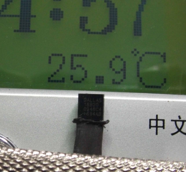

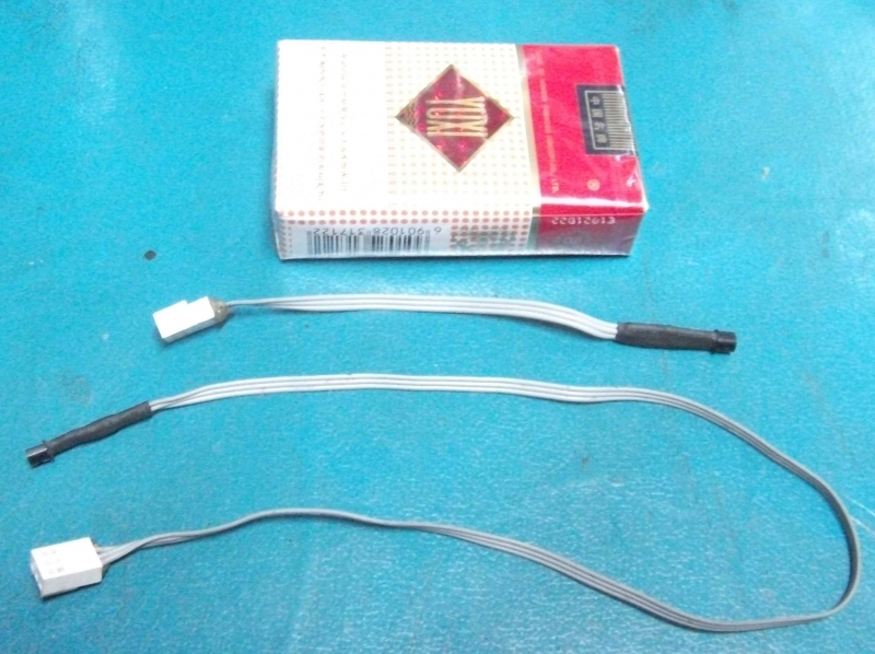

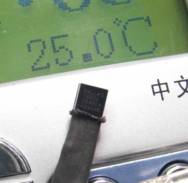

一个正常使用的18b20,用手拿着它,温度能从小数的1,2,3,4.。。。连续的变化到9,然后个位加1,运行正常,因这个联线比较长,就另外焊接了一个(好像是一批买的,但不能完全确定,图上反映是一样的),插上试验就奇怪了,小数位只能显示0,5,然后个位加1,趋势是正确的,但是小数位就只有0和5了,程序没有任何变化,此现象可以重复,每次都如此。难道后一个内部分辨率低一些?或者买到了假的?不知有不有朋友了解原因?
现象如此,作此记载。2011-5-16

发表于 2011-5-16 12:16 | 显示全部楼层
分辨率设置有问题吧
 楼主| 发表于 2011-5-16 12:56 | 显示全部楼层
就是在同一个机器上,原来的18b20线比较长,就另外焊了一个线短一点的,用的3个脚的插座,把原来的扒掉,插上后焊的,就出现上述现象,和分辨率的设置应该无关吧。我就怀疑后一个18b20的本身的分辨率是不是有问题呀?空了把后一个插到我的另一个控制板子上再试一试。

我以前曾经发贴问过,18B20会不会有山寨版,经对18B20的工艺了解【采用64位光刻ROM】象你这个情况不会是假的。具体什么原因,只有在相同情况下多做一些试验,应该会有答案的。

应该是1-wire总线时延不对吧!线的长度变了,寄生电容也变了,对信号的有影响

这个看上去不像假的,应该是分辨率的设置问题。是否断电重启过?有时候分辨率的设置是在开机初始化时完成的。

回复 6# KANGYD
量了一下原来的线包括18b20和插头总长为395mm,后焊的短的为138mm,差别为257mm(0.257m),这么短一点对测量有影响?我个人认为不可能。

是分辨率设置问题,18B20的分辨率出厂时默认是设为的12位精度,但你的第二只18B20曾经在某个时候被设置成了9位。而分辨率设置是保存在其EEPROM中的,断电后不能消除。你在你的主程序中加一段程序,先把18B20设置成12位精度试试吧!
例如:
void Adjust_res_18B20(unsigned char res) //res 分别等于 0x1f, 0x3f, 0x5f, 0x7f时, 温度读数分辨率分别对应  0.5, 0.25, 0.125, 0.065;即分别为9,10,11,12 位精度。
    Init_18B20();        //复位
    Write_18B20(0xcc);  //跳过Rom匹配
    Write_18B20(0x4e);  //写暂存器
    Write_18B20(0x02);  //写TH
    Write_18B20(0x01);  //写TL
    Write_18B20(res); //写结构寄存器
    Init_18B20();       //复位
    Write_18B20(0x48); //把暂存器内容写到EEPRom中
 楼主| 发表于 2011-5-16 20:30 | 显示全部楼层
这个看上去不像假的,应该是分辨率的设置问题。是否断电重启过?有时候分辨率的设置是在开机初始化时完成的 ...
zhangym 发表于 2011-5-16 19:54 https://www.yleee.com.cn/images/common/back.gif
    反复试了一下,不存在断电重启的问题。上电后将插头拔掉,显示16.0度(这是正常的),不断电,再插上原来的显示正常即小数位可以显示1,2,3,...,后焊的(短的一根)小数位只有0和5,但趋势是正确的。
