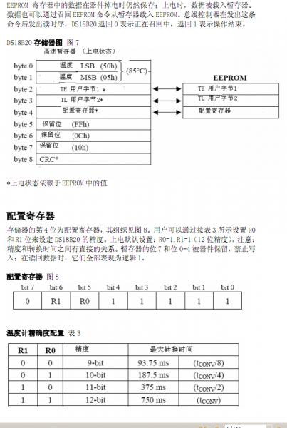

关于18b20的问题,买到假的了?还是其它原因?
发表于 2011-5-16 20:52 | 显示全部楼层
那应该就是设置问题了,看楼上的,在程序里加上需要的设置分辨率,就可以了。
 楼主| 发表于 2011-5-16 21:35 | 显示全部楼层
是分辨率设置问题,18B20的分辨率出厂时默认是设为的12位精度,但你的第二只18B20曾经在某个时候被设置成了 ...
zghlt 发表于 2011-5-16 20:23 https://www.yleee.com.cn/images/common/back.gif
      谢谢!谢谢zghlt. 确实是18b20的分辨率的设置问题,对18b20重新进行了12位分辨率的设置后,显示时小数位有了1,2,3,。。。了。
      顺便说一下,这个18b20我可以肯定的是第一次用,那么1有可能出厂时没有设成12位。2有可能商家发货前使用过或测试过。当然这些都不太重要了。重要的是要自己仔仔细细的看18b20的pdf. 再一次谢谢zghlt.

    我是在程序中加上分辨率设置的语句对18b20设置了后,然后在真正运行的程序中去掉了分辨率设置的语句,现在看是正常的,如您所说在程序中加上分辨率设置的语句,那么每次上电,均要写eeprom,如果上电次数很频繁的话,对18b20的寿命有不有影响呢?这个我真的不知道,真的想知道。

很久没修改18b20的代码了,我翻了一下,我估计设置了分辨率,报警上下限,是立刻生效的,不用把暂存器内容写到EPPROM中,18b20断电重启重新读取EPPROM的,我估计的啊!,你也可以单片机上电的时候读取EPPROM,发现分辨率不对就写入一次。
我上传有一个中文翻译的说明书,你看中文翻译的第七页,你对比官方说明书看看。

    从我这次的情况看,分辨率的设置值肯定是要写入18b20的eeprom才能生效,因为一直用的程序都没有设置分辨率,以致后面一次的18b20内部的分辨率不对才发现有问题。我现在用的程序就没有设置分辨率的语句,运行是正常的。当然每次上电都去写一下eeprom,肯定是可以的,但是到底反复多次的上电写eeprom,对其寿命有不有影响,这个我就不知道了,所以发了一个贴。
“你也可以单片机上电的时候读取EPPROM,发现分辨率不对就写入一次。”这个办法是可以的,但现在这样用没有发现问题,就没有去改它了。否则又要增加代码长度。
