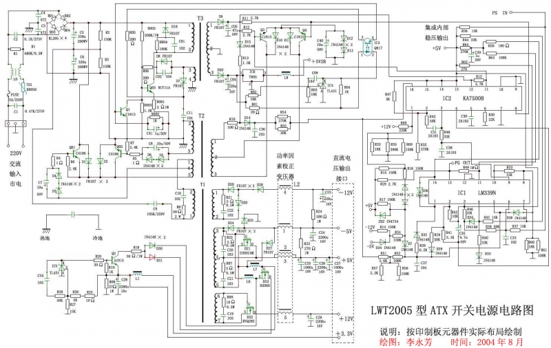

电源可调部分终于弄好了,代价是烧了一个电源555   只剩下一个可不能烧了得做好保护电路先!  问问这个电源好不好短路的呀会烧不 ? 串个灯泡短路会烧不? 看了一些电源的图纸感觉有两种短路的保护电路就是不清楚他的工作原理请指点下哦谢谢

    上面那个,通过初级峰值电流检测来限制最大输出功率

   补上下图 448671112876976688.jpg 看了看手上的这两个电源都是推动变压器这取的检测点,

第一个图(TL494):由于某种原因,电流取样电压增加,致使Q6导通,通过R24使Q7导通,tl494的4脚电位抬高,电路无输出,Q7导通后通过R26,D26(晕,图中2个D26),给Q6基极加上正电压,形成正反馈,这样,即使过流信号消失,Q6,7亦维持导通,只有断电,才能重新输出。
第二个图(7500):电流取样信号一路送7500的16脚,与15脚比较,通过7500调节,电流限制在一定值内,使电路启动,另一路通过一些阻容元件后送到lm339的5脚,与4脚进行比较,如果由于某种原因,致使5脚电压大于4脚,lm339的2脚输出高电平,加到7500的4脚,关闭输出,lm339的2脚输出,同时通过R59,D39加到lm339的5脚,形成正反馈,2脚保持高电平,输出保持关闭。
上面的过电流电路保护,因为不是逐个脉冲限流,在短路到保护动作有一段时间。
