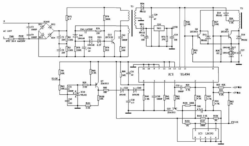

我现有的两ATX电源一个是393另一个是339  短路的取样点都在推动的供电端,  用339的保护电路好弄一点分成了两路一个是到494的16脚使输出电流减小另一路到339的7脚是3392脚输出高电平是494停止。
用393的是有一个运放去控制了15脚有点弄不清楚,在494的3脚还接了A733的PNP三极管有点像这个图 200672921335462003.jpg   请高手分析呢!
我在想一个简单的过流保护电路用稳压二极管,当推动管集电极电压升高到某点值是稳压管击穿到494的4脚高电平(再用两三极管做个保持电路)停止输出,不知道行不行!?

aaaxy 发表于 2011-5-17 09:16
第一个图(TL494):由于某种原因,电流取样电压增加,致使Q6导通,通过R24使Q7导通,tl494的4脚电位抬高, ...
