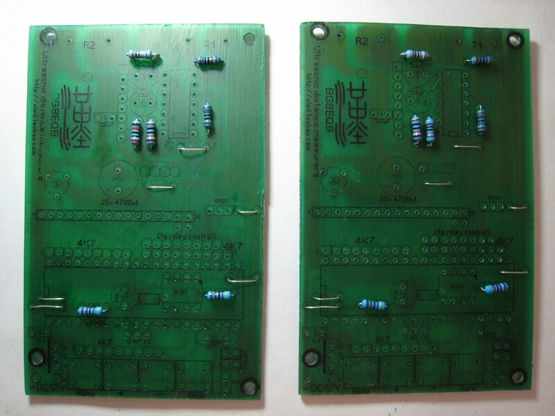

    做没有保护漆的焊盘的方法很有创意!

请教lz,绿油用什么稀释?

请教下绿油用什么稀释的?
非凡电子 发表于 2011-5-17 16:28 https://www.yleee.com.cn/images/common/back.gif
    我使用的是油漆用的稀释液

请教lz,绿油用什么稀释?
banguangan 发表于 2011-5-17 18:55 https://www.yleee.com.cn/images/common/back.gif
    我使用的是油漆用的稀释液

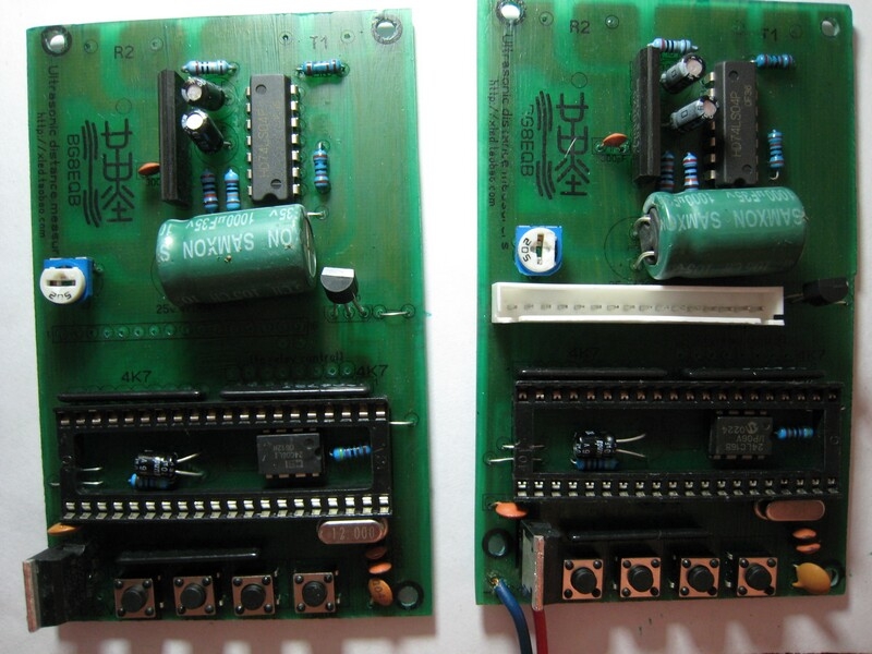

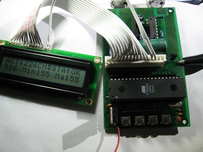

功能这超声波测量距离,18B20温度补偿。可以实现液位测量,比如化学液体容器的自动控制深度,可以外接控制电机,继电器工作。后面有今天焊接好的成品照片的通电照片,测试视频过几天上传!
