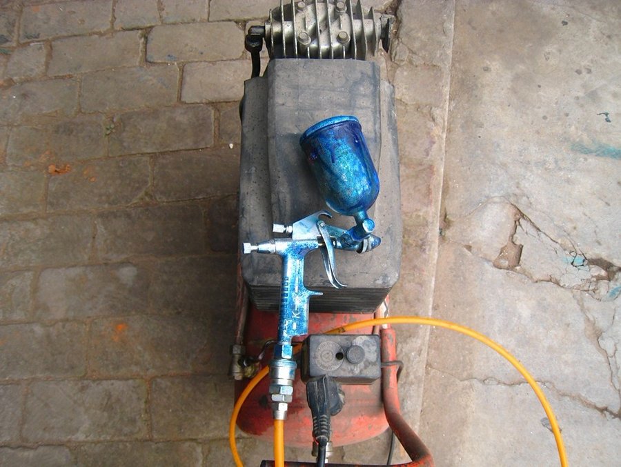

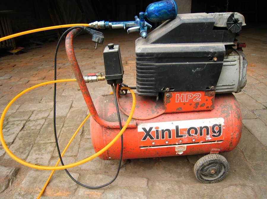

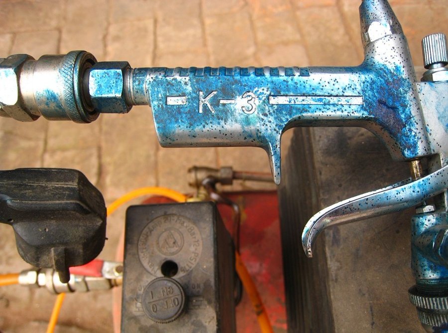

用什么溶剂稀释的绿油?什么喷枪?期待能上个喷枪的图!!!
DSC 发表于 2012-2-20 18:52 https://www.yleee.com.cn/images/common/back.gif
喷枪型号是K-3 ,全新价格好像是几十元。使用喷枪喷以后,千万要清洗干净,不然下次喷不出来啦!
气泵80元买的旧的。

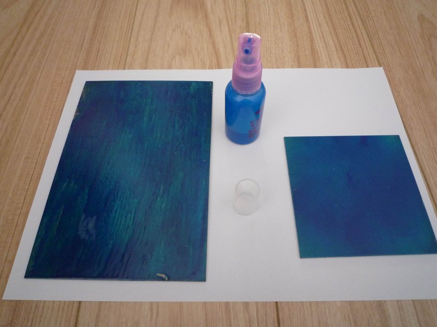

发表于 2012-3-3 11:16 | 显示全部楼层
看看我2元的感光油墨喷枪
左边板是用油画笔涂的。右边板是喷涂的
左边板是用油画笔涂的。右边板是喷涂的
