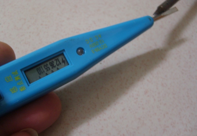

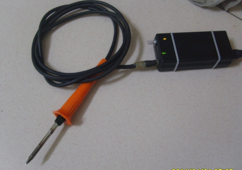

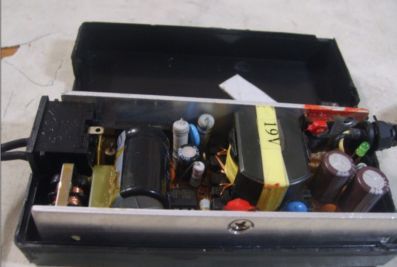

现在流行白菜白光烙铁,也白菜了一把。用的电源是开关电源,那知这个白菜白光的感应电太大了,达到110。有些地方用三芯线接烙铁,电源也用三芯线接地的话可以消除感应电,但是考虑到有些地方的电源插座没有接地线的,无法消除感应电的问题,为彻底消除白菜白光烙铁的感应电问题,发挥拆白菜白光的便携、快速的特点,特百度了一番,发挥有一个网友的观点比较独特,但本人是一个菜鸟对电源方面不懂,特发上来请懂的坛友们来看看此方法是否可行!!此方法为:
“3、不少兄弟使用液晶显示器开关电源或笔记本开关电源来供电,记得要拆去里面连接交流输入、直流输出两部分电路之间的高压电容,以免烙铁头带上感应电。”
请各位来探讨下这个问题,相信有许多朋友也在为这个感觉电的问题困绕着!!
上图:
1、感应电

发表于 2011-5-18 10:19 | 显示全部楼层
电容在什么地方呀?
发表于 2011-5-18 10:31 | 显示全部楼层
加多一个1:1的220v隔离变压器就可以了。
开关变压器那两个串联,中间取出【隔离地线】跟【模拟地线】的电容,虽然有感应电,拆掉的话,一时说不清有什么副作用

如果把T12头接地是否就可以了。
单独接地。
 楼主| 发表于 2011-5-18 11:12 | 显示全部楼层
单独接地是可以去掉感应电,已经试过的成功,但是就发挥不出白菜的快捷、方便的特点了!!

我的也是。而且目前为止,已经击穿了一块集成块,这集成块还是拆机的,仅有一块,没得卖。
那个电容可以去掉的,是为了保持初级和次级电气连接,有就更加稳定。不过几乎所有万能充的电源都没有这个电容。我也拆了看看。
发表于 2011-5-18 11:51 | 显示全部楼层
null
象楼主说的那种感应电除了良好接地别无办法。
