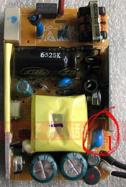

刚才把那个电气连接电容拆了。现在果真没有了静电。可以直接拿自己的手背试。试机一会,没发现有什么问题。当然,接自来水管是最好的做法。

楼主,那个电容通常是最接近后级,外表最光滑鲜艳的电容,黄色或者蓝色,外表油漆很漂亮。
发表于 2011-5-18 13:37 | 显示全部楼层
借图贴上
红圈内的那个即是
这个叫Y电容是用来消除共模干扰用的,
拆掉会引起电源的纹波增大以及还会对其他设备造成损坏的可能
因此不建议拆掉,正确的做法应该是在电源侧做良好的接地
