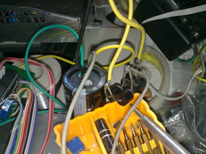

发表于 2011-5-19 07:39 | 显示全部楼层
这个就是我的变压器输出双三十多V的整流后并联,
图中二级管并联是为了减少单个二级管通过的电流。
在这问下是整流滤波后并联好还是整流并联后滤波好?
