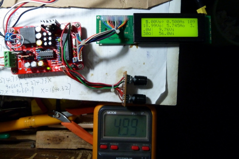

我的V7从V6升级过来显示会是这个样子,V6都正常,刷成V7后实际输出电压和设置电压一致,但输出显示电压是错误的?不知道是哪里出了问题?(已经校准过)

v6和v7电路有改动不一样了!
发表于 2011-5-23 06:20 | 显示全部楼层
我的也是这样,输出显示不变但实际是输出是对的(只是显示不对)。我是V4升级过来的
对照电路图除了M8取样电压没用TL431外其他地方改好
不知道是不是这里原因,过后再试

发表于 2011-5-23 09:37 | 显示全部楼层
V7是用1604液晶的,楼主的是2004,要么换液晶,要么改程序
发表于 2011-5-23 10:35 | 显示全部楼层
V6和V7的硬件有所不同。需要修改一些代码。
 楼主| 发表于 2011-5-23 10:51 | 显示全部楼层
回复 7# 暗夜迷影
    我这里也有2004的V7固件,刷上后依然是这个效果,不过刚有朋友说是电路的改动,或许是我没核对个别电阻的阻值。因为是在V4的基础上刷的V6,然后再升级V7的。
发表于 2011-5-23 11:42 | 显示全部楼层
楼上几位都没理解LZ的意思,LZ是说输出显示不对(V0、A0,校正后也是这样)
