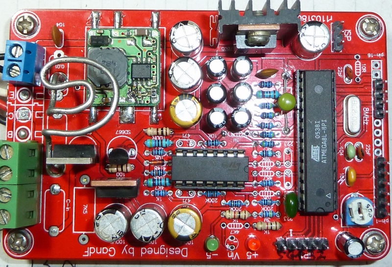

[avr] M8 V7 电源求助,显示输出错误的问题
 楼主| 发表于 2011-5-23 13:19 | 显示全部楼层
楼上几位都没理解LZ的意思,LZ是说输出显示不对(V0、A0,校正后也是这样)
wjk478 发表于 2011-5-23 11:42 [url=https://www.yleee.com.cn/images/common/back.gif]https://www.yleee.com.cn/images/common/back.gif[/url]
确实是这样的,显示有误,是一个固定值。
刚刚把V7 较之V6个别元件值改变之后
V7:431 Vref 已经加上
V7:C53:102(V6:471)
V7:C54:102(V6:223)
V7:C63:102(V6:223)
V7:C64:102(V6:471)
V7:R64:10K(V6:4K7)
V7:R59:10K(V6:4K7)
V7:R57:82K(V6:10K)
测试了下,效果还是一样显示错误没有改善。

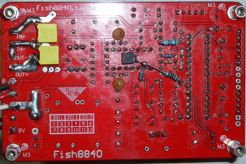

 楼主| 发表于 2011-5-23 14:01 | 显示全部楼层
修改的地方:
问题依然没有解决。。。。。
发表于 2011-5-23 17:57 | 显示全部楼层
我的问题解决了,就是要添加TL431的M8取样电压把原来M8的21脚电容去掉
TL431的1和3脚接在一起后接入M8的21脚再在M8的21脚接个200欧电阻到+5V
TL431的第2脚接地(也就是TL431的中间一脚)
修改电路后重新校正,这个版本熔丝位是低2E高D1
发表于 2011-5-23 18:39 | 显示全部楼层
应该是液晶的问题,V7是1604
 楼主| 发表于 2011-5-23 19:00 | 显示全部楼层
TL431的1和3脚接在一起后接入M8的21 ...
wjk478 发表于 2011-5-23 17:57 [url=https://www.yleee.com.cn/images/common/back.gif]https://www.yleee.com.cn/images/common/back.gif[/url]
    非常感谢您的帮助!!!由于疏忽我在电路中只接了431至R91到运放,而未将基准电压同时接入M8的AREF脚,导致M8无基准。因为V6使用的内部基准,V7才使用外部基准,所以才出现以上现象。至此故障解除了。
