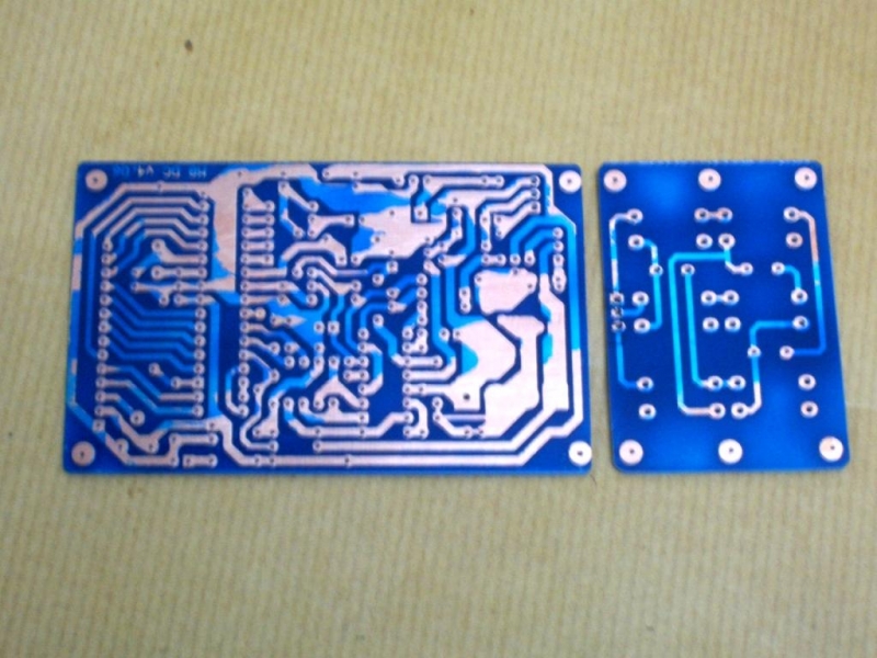

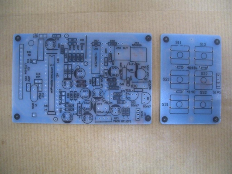

晒三块今天上午做的上了阻焊PCB板子

建议换用自干型阻焊油墨,而不是你现在这种油墨,这种油墨不会干的,业余根本没有办法控制的好,无论是厚度还是均匀程度
发表于 2011-5-24 13:08 | 显示全部楼层
这是热转印的?
走线的边缘这么整齐?
 楼主| 发表于 2011-5-24 13:11 | 显示全部楼层
回复 11# apple88888
    厚度与均匀度难控制这是真的,可不会不干的呀,现在用来敲脑袋是咣咣响的没有不干哦
回复 12# jigsaw
    是热转印,我打印机老了,会掉下粉粒于纸上,不然会更整齐

既然不会干,那用卡片刮一下不就平了?
 楼主| 发表于 2011-5-24 14:21 | 显示全部楼层
回复 16# wulishui
    没有谁说不会干的啊,不会干怎么用?
发表于 2011-5-24 14:33 | 显示全部楼层
做的很漂亮,我做的都是绿油刮不平!
发表于 2011-5-24 14:43 | 显示全部楼层
上传我前些时间做的M8数控电源PCB,请教楼主我的为什么会这样?
发表于 2011-5-24 14:54 | 显示全部楼层
上传我前些时间做的M8数控电源PCB,请楼主帮分析一下是什么问题没有做好绿油!
qiantu 发表于 2011-5-24 14:43 http://116.255.141.47/images/common/back.gif
    因为你用的蓝油{:3_471:}
