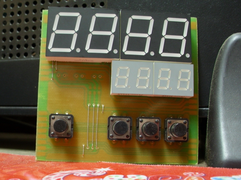

晒三块今天上午做的上了阻焊PCB板子

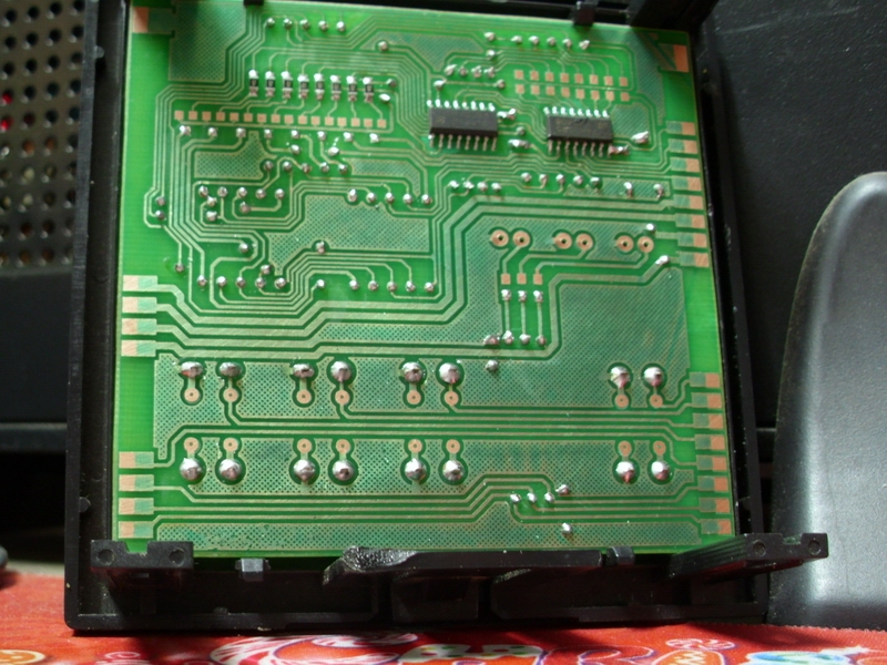

上传我前些时间做的M8数控电源PCB,请教楼主我的为什么会这样?
qiantu 发表于 2011-5-24 14:43 http://116.255.141.47/images/common/back.gif
    你那是蓝干膜在脱膜吧!

心急要吃热豆腐了,字符就不上了,先焊上面板PCB的元件过过手瘾先
下面的那个小白脸数码管就是在王老板那买的
发表于 2011-5-24 19:44 | 显示全部楼层
看上去有些地方不沾锡?
 楼主| 发表于 2011-5-24 19:57 | 显示全部楼层
回复 33# weihegeng
    你眼这么尖,这也能看出来
不沾锡是因为焊盘对得不是很齐,焊盘边缘处有些许绿油
 楼主| 发表于 2011-5-24 20:06 | 显示全部楼层
回复 33# weihegeng
    不过要完全对齐焊盘可不是易事,因为打印时转印纸与焊盘的菲林片的膨胀系数不同,
再加上转印时转印纸再一次受高温,终造成打印出来的焊盘菲林片与PCB有些许的对不齐,不过这不是很大的问题,还在允许的范围之内的。
