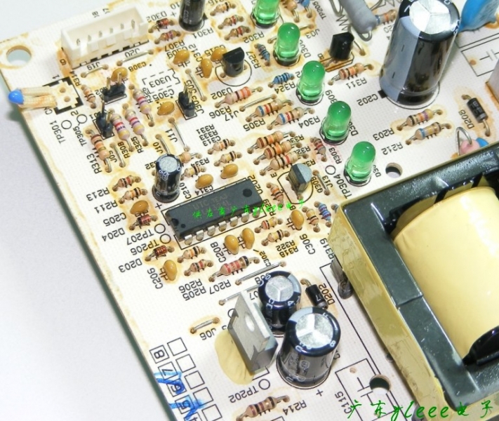

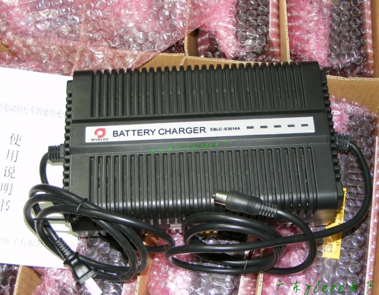

我在店铺上买的36V充电器想改成12V的,请问需要怎么改啊?最高电压和最高充电电流怎么改啊。谢谢了。

找到431那个位置改下就好
发表于 2011-5-26 13:21 | 显示全部楼层
36V—12V电压相差太多了,光修改分压虽然能得到想要的电压,但电源不能工作在最佳状态效率大打折扣,所以还得改变压器初次级的线圈比例,不过有些难度。

同求,我也按网上的方法改过,改了电压,把3842也换成3843了,充一会4、5灯就会闪,没办法了,希望有高手

拆了变压器重绕,再修改次级控制电路参数,难度不小。
发表于 2011-5-26 19:14 | 显示全部楼层
我在使用中发现,不改变绕组单单调整取样电阻降低电压太多的话电源很不稳定,波纹很大,从20伏降到12伏时候已经无法使用,输出呈脉冲闪动。

变压器初级的线圈不变,次级减少。好像次级在初级里边,是有些难度。

[quote]变压器初级的线圈不变,次级减少。好像次级在初级里边,是有些难度。
[size=2][color=#999999]jzwyywq 发表于 2011-5-26 19:59[/color] [url=https://www.yleee.com.cn/redirect.php?goto=findpost&pid=120921&ptid=7881][img]https://www.yleee.com.cn/images/common/back.gif[/img][/url][/size][/quote]
    大多开关变压器初级是分两段绕制的,次级夹在中间,这样可以有效地降级漏感。
发表于 2011-5-27 14:48 | 显示全部楼层
36伏降到25伏左右还可以用,再低就无法用了。
