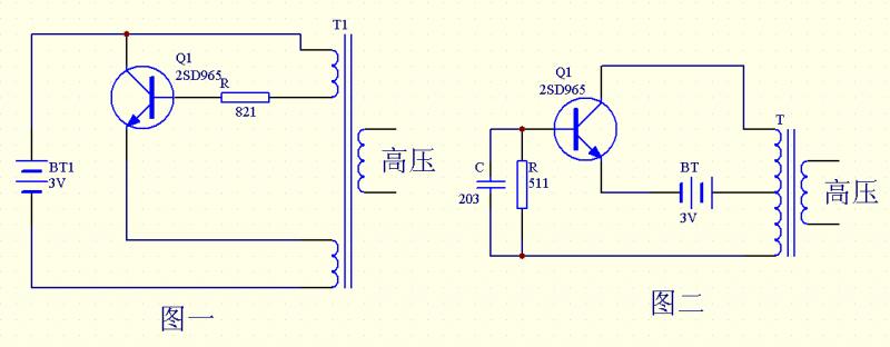

也许是成本的原因,电蚊拍采用的升压电路一般多用单管振荡电路,常见的升压电路见下图,电路很简单,变压器耦合振荡电路,将低压直流变成500~800V左右的高频交流电压,很常见的电路没什么可说的。下面两种电路中,图一的比较常见,也见过使用图二电路的,但不多,双管升压电路的我没遇到过。
充电电路就是普通的电容降压+桥式整流的电路,也没有什么值得说的。

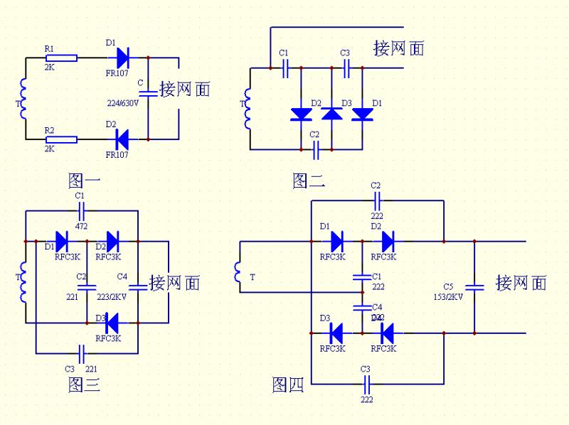

下面看看整流电路,电蚊拍里常见的有以下几种电路:
图一是半波整流电路,很多山寨中的山寨产品就采用这种电路,对元件要求低,但网间电压也低,效果很差。因为升压变压器高压边一般也就500~800V左右,再高变压器的绝缘要求也高,无论成本或工艺都不好解决。因此使用这种电路的蚊拍,网间高压一般只有几百V,而且用这种电路的蚊拍,一般那个并在网间的储能电容用得比较大,用0.47~1uF/630V的,如果拿螺丝刀伸进两层网间试验打火,声音会很响,实际使用中这电路的蚊拍经常蚊子“夹”在两层网之间,却就是打不响(电压低不能击穿空气打火),效果很不好。
图二是一个三倍压整流,这种电路用在蚊拍中不多见(只遇到过两三把)。特点是输出电压高(新时2KV左右),优点是对元件要求低,二极管使用1KV耐压的就可以,无需使用专用的高反向击穿电压的二极管。但放电内阻大,蚊子进入网间时能打响,但连发效果不好。我最初改电蚊拍时就用过这种电路,做到6倍压,效果还是不理想,倍压数越高,内阻越大,电压恢复越慢。
图三是蚊拍里比较常见的三倍压整流电路,特点是放电时内阻小,纹波小,电压恢复比图二电路快。图四是该蚊拍常用的四倍压整流,特点同三。图三和图四电路的缺点是对电容的耐压要求高,随着N的增大,电容的电压应力随之增加。最后一级电容的电压达到了3U和4U(U为变压器交流电压),因此,这两个电路里用的电容一般都是250V的Y1安规电容,最后一级的电容兼作储能电容,一般用的是153/2KV的CBB电容,新拍网间电压实测一般>2KV,这个电容长期在超压使用,所以很容易损坏。因为薄膜电容有击穿“自愈”特性,击穿点附近的镀膜会在击穿时“挥发”掉,击穿就会消除,结果是容量越来越小,小到一定程度时就会导致放电的“火力”越来越弱,此时就要更换电容了。

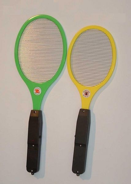

我见过的电蚊拍网面有三种:单层、双层和三层(也许还有更多的,只是俺见识有限罢了)。单层的如下图:
单层的都是用Φ1mm的镀锌或镀铬铁丝平行排列,相隔的两根是同组,相邻的两根分别接高压输出的两极。当飞虫或蚊子处于相邻任意两根导体之间时,高压对虫体放电,达到击杀的目的。单层拍是最初出现的一种,拍内输出的高压不高,一般<1200V,这一方面与网面相邻电极的距离不能太大有关,因为单层网,如果间距大了,蚊子很容易漏过去打不到,电极间距一般<3mm,电压高了就会击穿空气放电了;另一方面是因为单层拍两个电极裸露并且处于同一平面上,一旦人接触到就会被电击,如果电压做得太高,储能能量大了太危险。

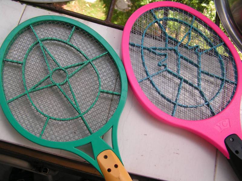

中间层的网眼越细越好,因为更细的话能“拦截”住进入到网间的飞虫,不让它直接穿过。上下两面的网眼大小宜在边长1cm左右为好,以保证蚊虫容易进入到两层网间。底面两层的网眼过大或过小都不好,过大的话蚊子容易在第一下放电时就被弹出网外,造成击杀不彻底。过小的话,蚊子会进不去。
我手上就有两把几年前买的“出口产品”(卖家语),底面两层的网眼只有6X6mm,虽然电路我已经改过加强了火力,但无奈网眼过小,蚊子很难进入到网间,基本上打不到蚊子,成了两把废物,特别拍个PP给大家对比一下(请点击看高清晰大图):
图中左边绿色那把就是失败的产品,其上下两面的网眼过小,蚊子和飞虫不易进入到网间,击杀率很低,而且中间层的网眼又太粗了,跟上下两层同样粗,能进入到网间的飞虫又很容易直接就穿透过去了,造成连发的几率极低。象右边粉红色那把的网眼设计就合理得多,上下两层网眼边长在1cm左右,一般身材的蚊子进入毫无困难,而中间层的网眼连长只有不到3mm,一般体形的蚊虫撞上就休想逃掉。
网面的材料最好是铝合金的,不会生锈,也有的采用镀锌铁丝网(如上图中左边绿色那把),使用时间长了会生锈,虽然对放电效果不会有什么影响,但总是不美观。
