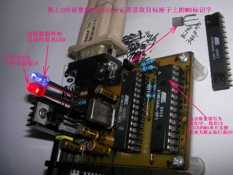

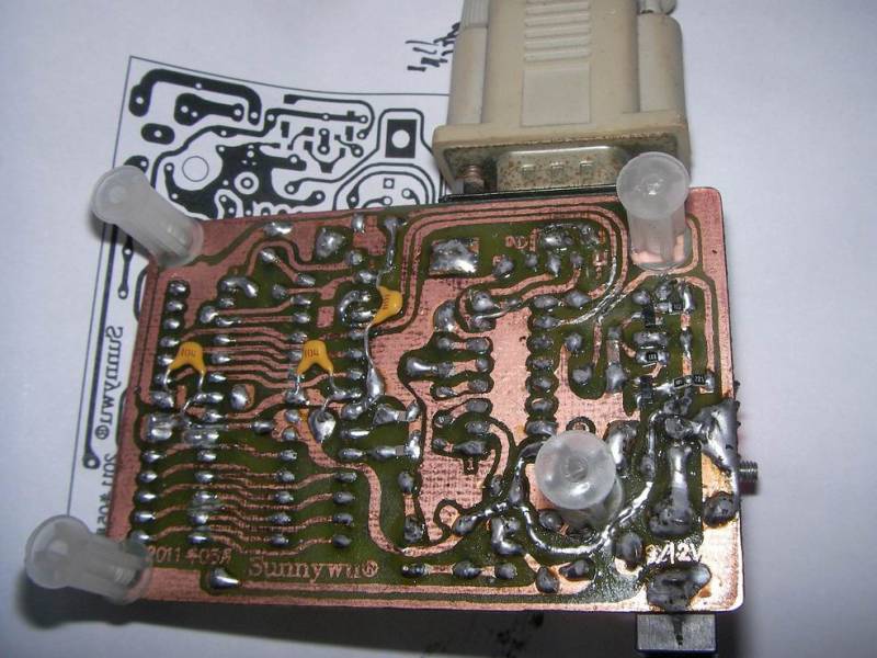

SOS!SLYT的DB9接口的高压编程器热转印PCB仿做后不能识别目标芯片却能显示连接成功。

 楼主| 发表于 2011-5-29 18:00 | 显示全部楼层
感谢9楼的“wjk478”和10楼的“g54188”一乐兄弟,按你的容丝位低位3F、高位CF烧录M8主控IC一次(我用的还是“上图我的烧录文件“XTAL-115200-11-B(ALL).BIN”-8K FLASH的和软件M8HVPRO-AVR FUSE PROG V2.0.0”),还是不成功,在按2楼版主“无锡风 ”提示下换过正品MAX232EPE工业级别的,和更换了3片质量完好的M8轮换试验无果,无奈之下按10楼的“g54188”,的容丝位低位3F、高位CF再一次烧录M8主控IC,同时多次拔出主控M8IC看到那个+12V高压上拉的三极管BC546(340放大倍数的)碰歪了一些但是没造成管脚短路的,就下意识的焊下来再测试了一下其好坏和放大倍数正常依旧341B,也下意识的换了200倍数的2N5551直接代换。再次联机终于检测正常了,故障排除小结:就是+12V高压上拉编程电压三极管BC546过高的放大倍数造成自激现象问题。(此状态是M8主控IC的容丝我用10楼的“g54188”,的容丝位低位3F、高位CF烧录的,也试验通过官方贴的M8主控芯片的容丝设置高位CA,低位3F,还有版主的M8主控芯片的容丝设置高位D9,低位9F一样可行)。在此“感谢一乐网站”万分感谢神速回复我的无锡风版主!!!和一乐的弟兄们!!!
罪诲祸首的一个BC546实物,仿制SLYT的12V高压编程器将头一次错写M8的容丝(“低位CA、高位3F”--这是对M8的的第一复位脚烧录为IO口的设置.)用这个几经曲折调试正常的“SLYT的AVR高压编程器”成功再次修复这个错写FUSE的M8,OK验证通过:
