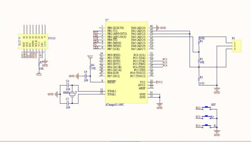

昨天搞了一下午,程序写进去,硬件检测没问题,就是没显示,写进去的程序读出来和原来的比较字节大小都一样,熔丝读出也没问题,最后看了下程序大小和芯片容量芯片只大4个字节,发上来让大家帮忙看下是否是对的,内外部时钟都试了,效果一样,现在不知道从哪里下手了
ATMEGA32A-AU
ATMEGA32A-AU
发表于 2011-6-4 13:05 | 显示全部楼层
能写芯片说明M32有工作。测测LCD的连线吧
 楼主| 发表于 2011-6-4 13:45 | 显示全部楼层
GandF 发表于 2011-6-4 13:05 https://www.yleee.com.cn/images/common/back.gif
   谢谢GANDF老师,请帮我看下原理图是否对,还有那个HEX文件大小32764吗?芯片容量只大4个字,芯片能装下程序吗,我用ATMEGA32A-AU,他TQFP封装的芯片,第一次仿制,好多都不清楚,GANDF老师看下那里有问题,LCD线我是每根都对照检查了的,背光没接到M32上,直接用可调电阻调的背光,不知道这样有影响没。

发表于 2011-6-5 22:45 | 显示全部楼层
回复 13# g54188
    5510是不是还少个电容?
 楼主| 发表于 2011-6-5 22:57 | 显示全部楼层
回复 20# GandF
    我的屏VAT那里买到时接的0欧电阻,我去掉了电阻接的一个可调电阻调整背光,背光也没接到MCU上(我想这样接不会有影响吧,屏在其他板上试了的,屏没有问题),也就没加0.1UF的电容了,我等下去试下看有效果没,谢谢GANDF!!!
