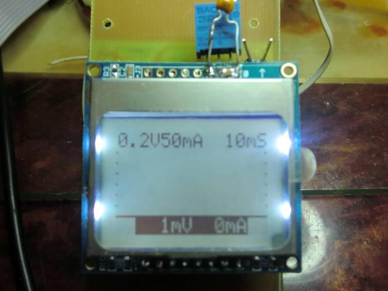

用感光干油仿制M32图形显示的电压电流表
 楼主| 发表于 2011-6-6 17:45 | 显示全部楼层
今天搞了下,终于有显示了,但是不好的消息是,显示后断电又没显示了,有的时候有,线路检查了N遍,接触不良这些和虚焊没有,悲剧的是后来把时钟设置到外部4M后,编程器不认了,晕了哦,下面上显示的图
发表于 2011-6-6 19:42 | 显示全部楼层
熔丝 2F D1 试下,我的经Fish指点已经正常了。
 楼主| 发表于 2011-6-7 01:04 | 显示全部楼层
回复 23# lm.cn
请问,你晶振用的是几M的,我用的8M,按你 说的些入芯片后,很难显示,用手摸到晶振那里有时间就会显示,平时上电,无显示,晶振已换了几个新的都试一样
发表于 2011-6-7 11:32 | 显示全部楼层
回复  lm.cn
请问,你晶振用的是几M的,我用的8M,按你 说的些入芯片后,很难显示,用手摸到晶振那里有 ...
g54188 发表于 2011-6-7 01:04 http://116.255.141.47/images/common/back.gif
    晶振 我用的也是8M 按你说的手摸晶振有显示那可能是晶振没有起振,谐振电容换过了吗?

 楼主| 发表于 2011-6-7 19:15 | 显示全部楼层
锁死了几片M32了,在做高压熔丝编程器的转接板,只有过几天再试了
