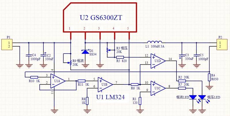

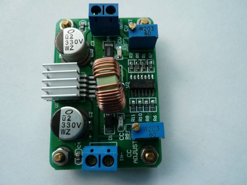

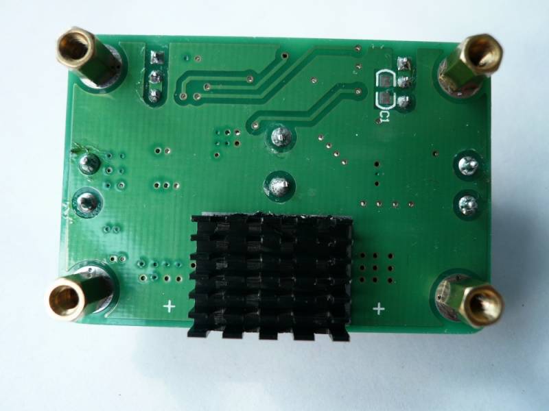

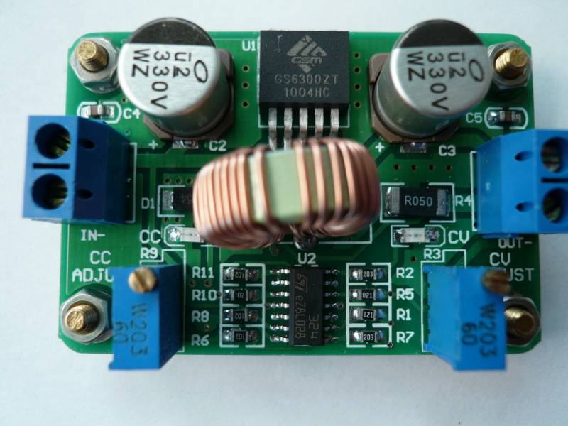

    在淘宝买了一个恒流恒压板,抄板绘了一下电路图,分享一下。
   主芯片由GS6300组成,资料介绍是中广芯源新推出的一款高效率、恒流,恒压充电芯片GS6300。输入电压范围可由最低4.5伏特到最高40伏特,输出电压1.3--37V可调整,输出电流高达3A。非常适合于车载小尺寸液晶电视,数码相框、便携DVD、MP4、PMP等便携数码产品锂电池供电设备充电。
   GS6300应用电路非常简单,外围器件极少。 并具有enable pin用于开关功能,(恒压CV,恒流CC,过压保护OVP),可靠性高,工作频率低(52KHz)。 精度高,耐压高等优点!
板子参数
输入电压范围5-30V
输出电压1.25V-26V
输出电流:0.15-2A可调
体积:3.8*5.5*2.3CM
极限参数:输入最大32V,输出电流最大2.6A

回复 1# zhen_gj
    这个图抄对了吗?恒压取样点在电感前端?
发表于 2011-6-6 19:38 | 显示全部楼层
GS6300和LM2576的区别在于 第5脚。
