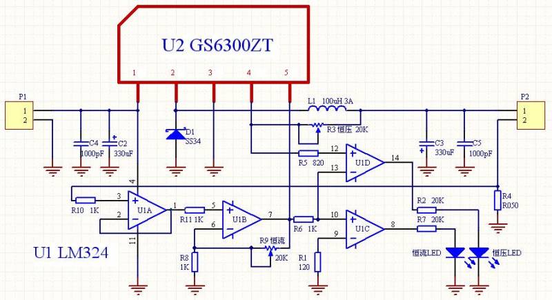

介绍一个由GS6300组成的恒流恒压电路

这东西我也有一个,刚买来就因手贱接反正负极而把LM324击穿了!:63;
 楼主| 发表于 2011-6-7 00:14 | 显示全部楼层
回复 4# my1048
    谢谢你的提醒,也对自己的失误抱歉!的确有几处错误,核对后重新发图,请大家指正
这个貌似不达标
 楼主| 发表于 2011-6-7 00:18 | 显示全部楼层
回复 6# wulishui
    说外围元件极少是官方的介绍,见PDF电路
 楼主| 发表于 2011-6-7 00:23 | 显示全部楼层
回复 3# banguangan
    抱歉,原图有错误,的确看不懂,已重新发图,呵呵~~
发表于 2011-6-7 13:32 | 显示全部楼层
抄的板还没看明白电压采样如何完成?
    另外就是datasheet所讲开关频率,首页52k,内文150k,到底是哪个?
 楼主| 发表于 2011-6-7 16:10 | 显示全部楼层
回复 16# ss1315
    不好意思,抄完了也没核对更没分析就直接发出来了,Sorry
PDF里都是52KHZ,没有看到150KHZ啊!?
