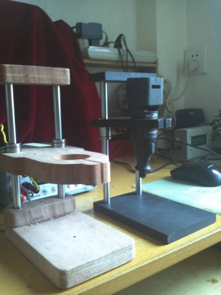

 楼主| 发表于 2011-7-14 21:08 | 显示全部楼层

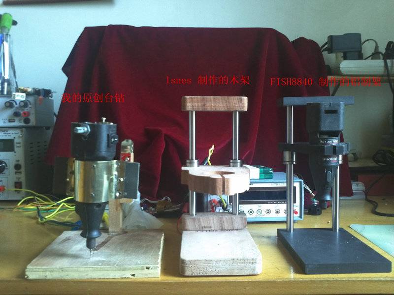

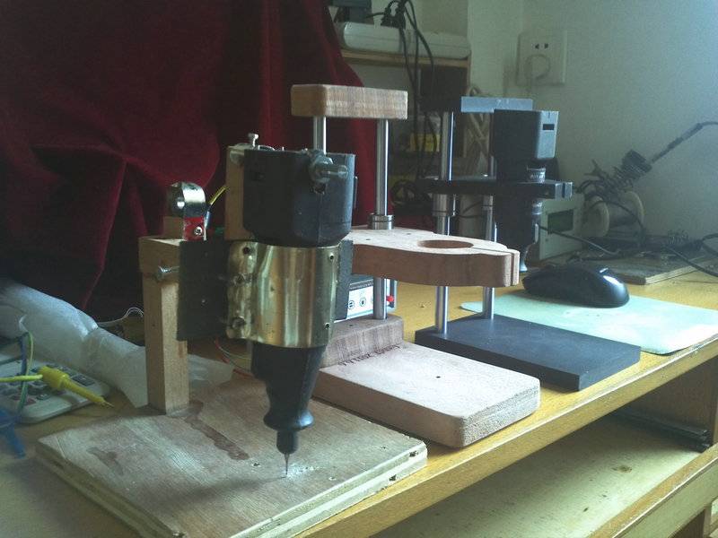

三个台钻架对比
感谢lsnes、 fish8840 两位兄弟的辛勤劳动!!
由于木质材料比较软,在架子压入滑块时有点偏,造成装上光轴时有点卡。
自从使用了我原创的台钻,从来就没有断过钻头。以前使用手持钻孔经常弄断钻头,特别是用0.6的头时,心疼啊!
发表于 2011-7-15 18:53 | 显示全部楼层
是不是上面的板和电机挨到一起了?

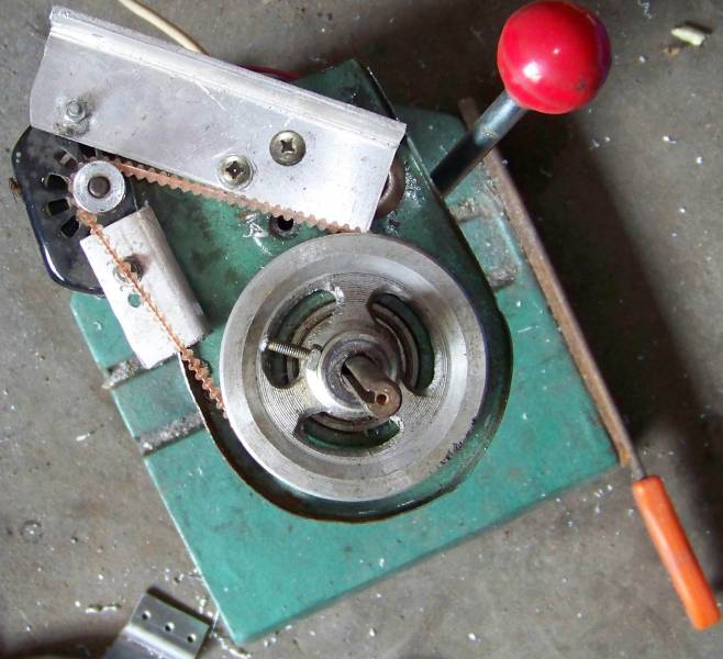

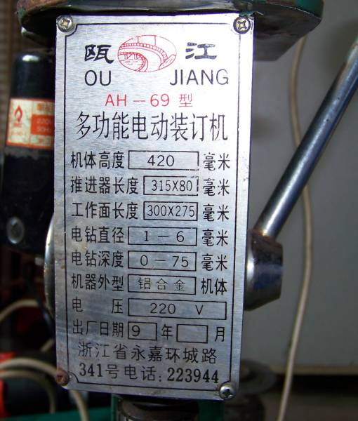

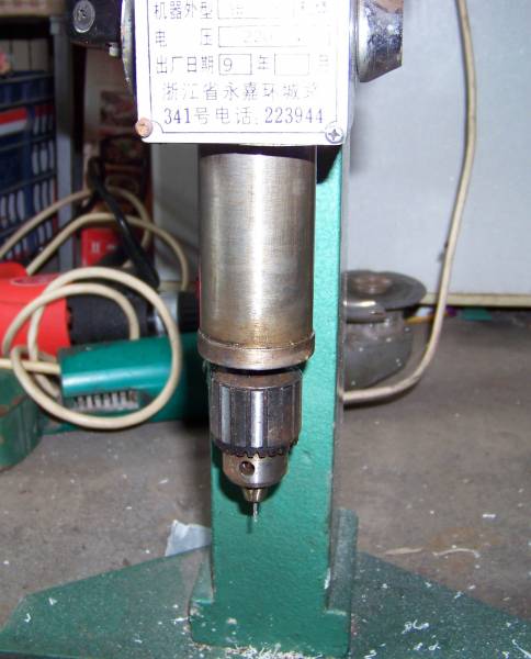

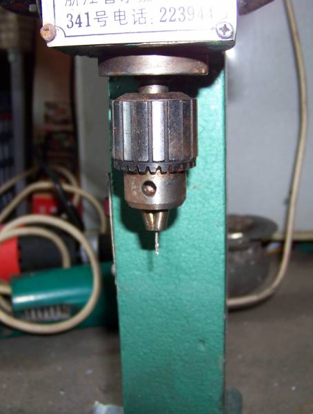

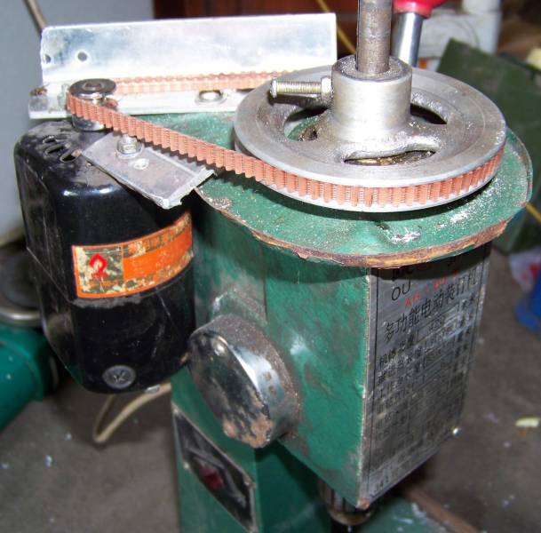

发表于 2011-7-16 12:56 | 显示全部楼层
不好用,我有一个。是用缝纫机那种电机。精度不行。只是和装订书。
fish8840 发表于 2011-7-12 00:29 https://www.yleee.com.cn/images/common/back.gif
    呵呵  我今天特意试了下~~~效果相当的好~~~由于披带坏了今天买了皮带。(买不到一边大的 只买到了一条短点的。只好改装了下。)
一会儿上点图片大家 看下,这个装订机真的不错!~~~
发表于 2011-7-16 13:05 | 显示全部楼层
发表于 2011-7-16 13:06 | 显示全部楼层
机器的同心非常的好~~钻了50多个洞~~~感觉不错~~嘿嘿
