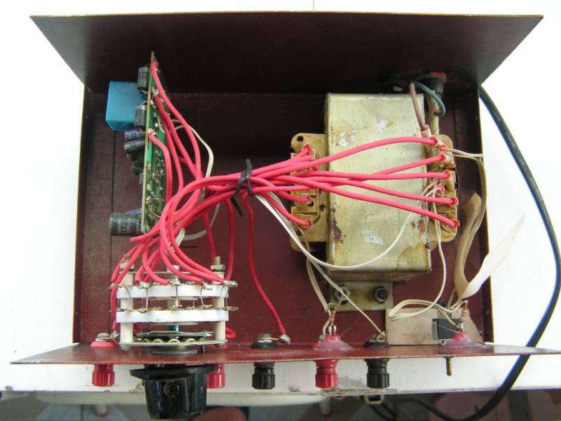

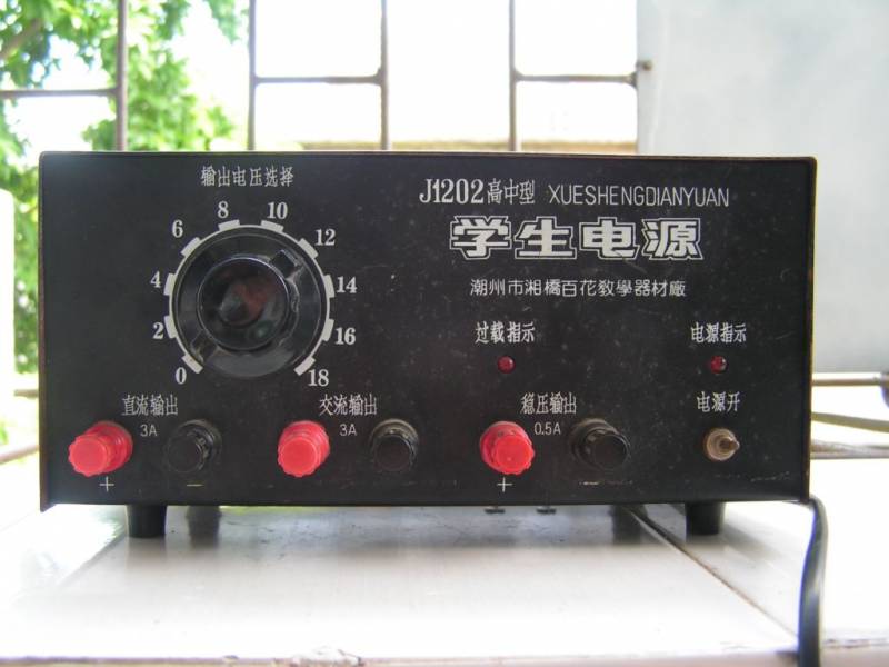

今天拆了不知从哪辗转到我手上的一个学生电源,终于圆了上学时企图拆掉实验电源的梦想
先来个正面特写

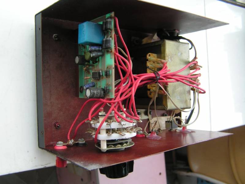

内部图

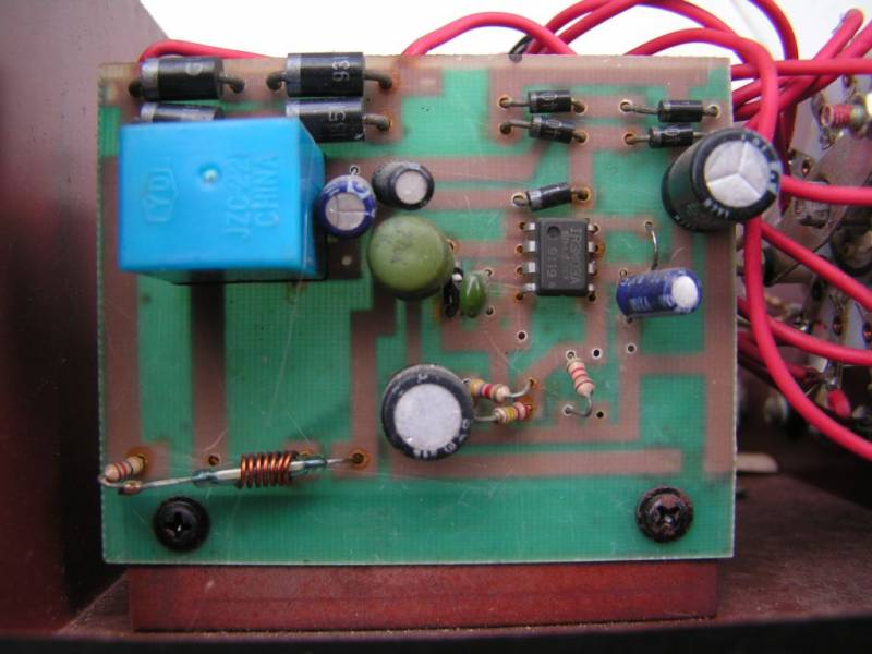

稳压和非稳压部分合用一块PCB

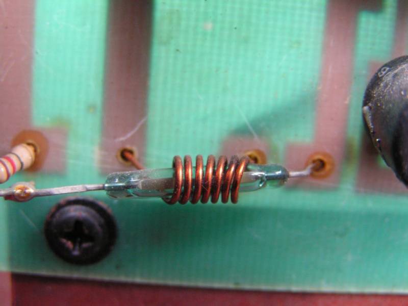

最有趣的是这个过流保护,竟然是使用了一个“简易”继电器去控制主继电器,给个“简易”继电器的特写,呵呵,这倒是够简单的,只要几圈漆包线加上一个干簧管
发表于 2011-6-7 00:29 | 显示全部楼层
没有细看电路,过流的时候会不会电流时断时续:有电流干簧管断开,因为主继电器断了干簧管又合上了?
