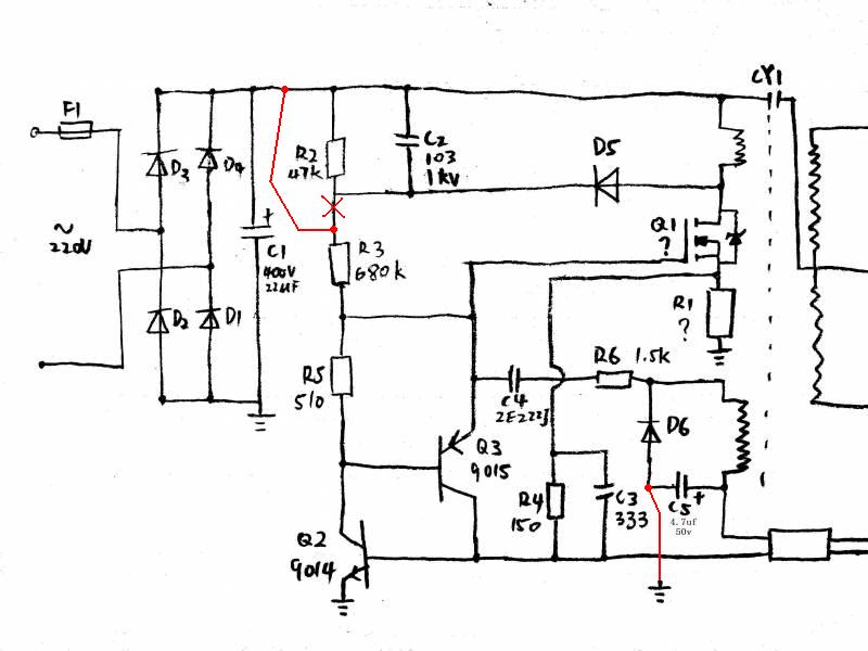

楼主: jiangdong0110
脱一个垃圾电源,同时大家看看还有修好的希望没

发表于 2011-6-7 21:52 | 显示全部楼层
Q1:电子市场上就有的如5N60/6N60/8N60等。那个R1:选0.56欧姆~1.2欧姆2W~3W的功率电阻。注意次级是否有稳压管或者保护二极管什么的?查一查是否正常。
发表于 2011-6-7 22:27 | 显示全部楼层
电路有些错误,改一下
发表于 2011-6-7 23:01 | 显示全部楼层
电路有些错误,改一下
lihongran 发表于 2011-6-7 22:27 https://www.yleee.com.cn/images/common/back.gif
我正说奇怪,怎么吸收回路又接到功率管栅极了
发表于 2011-6-7 23:17 | 显示全部楼层
回复 15# lihongran
MOS管可以用2N50/3N60/IRF840等代换,R1可先试换个1Ω/1W的试试吧。MOS管和R1烧爆的话,保险丝F1和四个整流二极管可能也有问题了,另外R2、C2、D5和光耦也可能有问题,请仔细检查。检查这些元件都没问题的话,串个40W灯泡作保护再试机,以免又毁东西。这种反激电源不复杂,只要有耐心总能修的。
发表于 2011-6-7 23:29 | 显示全部楼层
回复 17# fat
    帖子是这位兄台的,我只是帮他改改
发表于 2011-6-8 00:04 | 显示全部楼层
回复  fat
    帖子是这位兄台的,我只是帮他改改
lihongran 发表于 2011-6-7 23:29 https://www.yleee.com.cn/images/common/back.gif
    抱歉,搞错了
