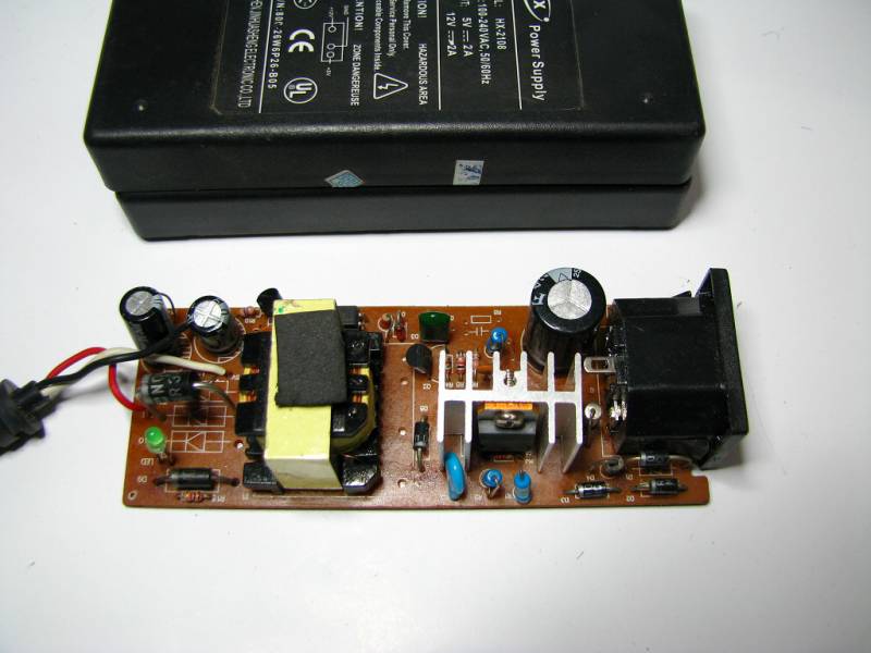

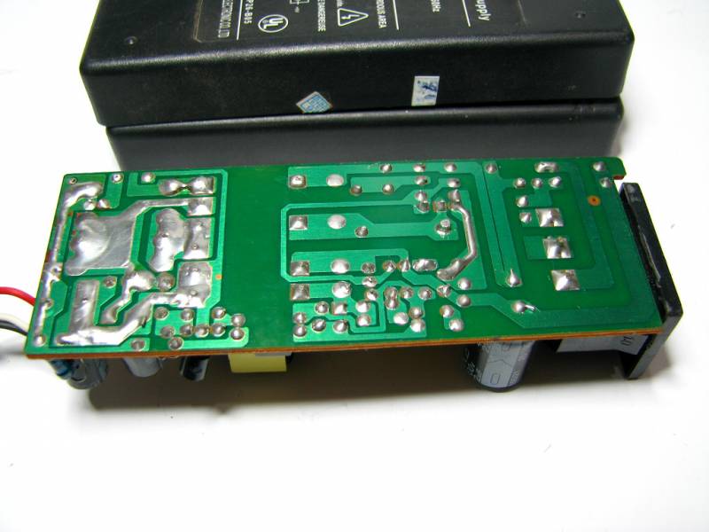

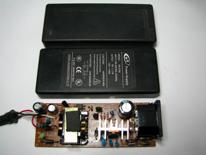

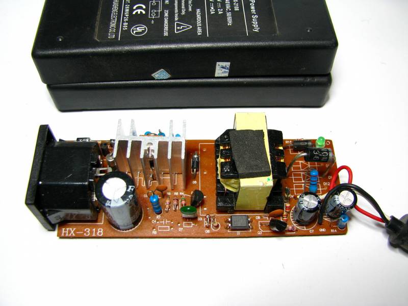

脱一个垃圾电源,同时大家看看还有修好的希望没

差不多的东西,当年买的第一个“易驱”,电源垃圾不说还把俺的250G3.5寸IDE硬盘送上了西天,发誓绝不再买此类垃圾东西。

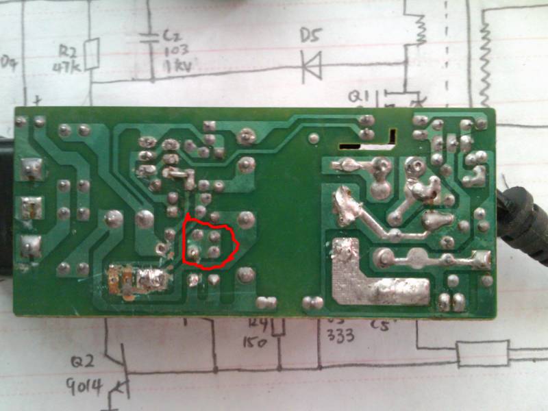

 楼主| 发表于 2011-6-8 08:42 | 显示全部楼层
电路有些错误,改一下
lihongran 发表于 2011-6-7 22:27 https://www.yleee.com.cn/images/common/back.gif
    呵呵,高手的确不一样啊,我重新检查了一下,D6阳极与C5负极有接地,这个抄图时漏掉了。上面那个R2,R3,C2,D5却是连在一起的,这个没有错,看一下这个图,那四个焊点就是了。
发表于 2011-6-8 08:59 | 显示全部楼层
回复 22# jiangdong0110
    有这样的接法?我真是孤陋寡闻了,不知玄妙何在?这种接法还待商榷

太巧了,看来我跟老兄的品味差不多(一样差)哦,相机你买Z1我买Z2,没想到我的易驱电源跟老兄这个居然也是一样的,是一个叫“红辣椒”易驱线配的,这电源原来确实不咋嘀,对耗电大点的硬盘或光驱就拉不动,电压掉得厉害,后来俺改造了一下:高压电容换大一级的,次级整流管原来是快速恢复管,换成MBR1635,然后输出滤波电容也换成容量更大的尼吃糠,最后微调一下电压,使输出电压比额定值高0.5V,这样改动以后,带大电流的老式刻录机也没问题了
