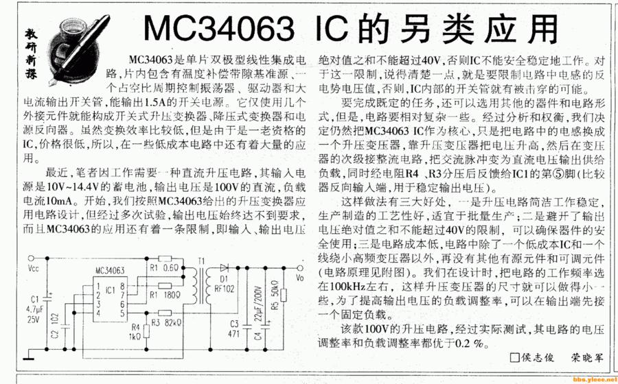

论坛哪位有制作电子兆欧表的图纸资料?

34063 升压电路

sswwqq 发表于 2011-9-20 19:59 https://www.yleee.com.cn/images/common/back.gif
    这个变压器参数不知道。
 楼主| 发表于 2011-9-21 08:06 | 显示全部楼层
这个电路到不复杂,关键是变压器不好搞。

发表于 2011-9-22 23:08 | 显示全部楼层
变压器要根据自己的需要制作,没有一个固定的数值。
磁芯可以用报废节能灯里的改一下,原来的线圈大约在300T左右,小功率的圈数多一点,大功率的少一点。
初级一般用0.3 ~ 0.5mm的漆包线绕20 ~ 50T。如果只需要升高到100V,直接用就可以了。
升压到500V,次级要用0.07 ~ 0.08mm的漆包线绕1500 ~ 3000T,绕多少圈要看使用的电源电压而定。
发表于 2011-9-22 23:10 | 显示全部楼层
如果不想自己绕,可以直接用小黑白电视机的行变,CT有卖的,可能是3.5元一个吧。
发表于 2011-9-22 23:14 | 显示全部楼层
这个电路不错,我收藏了个差不多的图。
    其实我贴的那个图与你这个图效率都不高,这种接法会导致末级三极管导通压降很大。
下图效果略好一点:
