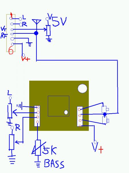

    我原本设计是两块板子一体化,装上就可以用,可是估计是人家觉得太复杂,所以帮我做的坛友都……
    后来没办法,只能简化,做成模块化,还得自己另外做一片主板组装。不过微型化没问题了。大家需要只能一起去打样了。刚才气死人,拖坛友买TEA5712T,第一家因为是小生意没有答复。第二家,10片以上3.5,4片每片8块,我说要两片,居然坐地起价一片10块!气死了!暂时压住。

这是模块安装接线图。如果大家有兴趣,文件真值表慢慢再提供。
TEA5711T是我听过收音集成电路最满意的。SONY的底噪大,而中音欠佳,听感干燥刺耳;松下比索尼好,但是高音有欠佳,而且灵敏度低。飞利浦终于完美了。听感高中低均衡,而且灵敏度高。
LA4582是有动态重低音的(即音量越大,低音提升越小,以适合人耳听感特点),就是SONY鼓吹的MEGB重低音,我把它做成可调的,电位器悬空的话将没有重低音,短接最强,开关就不需要了。另外最好地方是有防开机冲击噪音,开机时震耳欲聋的噼啪声没了,爽!电路是经过实验正常使用的。三洋这个功放噪音低,音质很好。
