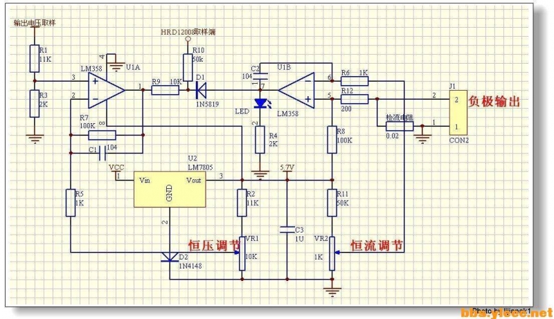

就是这个电路,那帖子上的第一个图,没有用LMV358,就是一般的LM358,没有用78L05下面那个 D2,不知 ...
chjhuai 发表于 2011-8-20 20:35 http://116.255.141.47/images/common/back.gif
你用的是这个电路图?D2是垫高7805的输出电压,即加D2得5.7V
 楼主| 发表于 2011-8-20 23:26 | 显示全部楼层
hntc123 发表于 2011-8-20 22:47 https://www.yleee.com.cn/images/common/back.gif
   就是这个图! 感觉垫高7805的输出电压没有什么意义!
发表于 2011-8-21 00:52 | 显示全部楼层
电源用的泰格斯10-30V可调电源两个,一个设置到30V做HRD12008的输入电源,一个24V供两个白菜白光控制器(白 ...
chjhuai 发表于 2011-6-29 21:54 http://116.255.141.47/images/common/back.gif
电流设置到1mA也要烧Led-----这个问题解决了?
 楼主| 发表于 2011-8-21 17:39 | 显示全部楼层
hntc123 发表于 2011-8-21 00:52 https://www.yleee.com.cn/images/common/back.gif
    没有解决!我把输出的电解电容取了都要烧LED,不知道该怎么搞了!?
发表于 2011-8-21 20:27 | 显示全部楼层
chjhuai 发表于 2011-8-21 17:39 http://116.255.141.47/images/common/back.gif
看来这个12008较难伺候,不如YDS 505 512之类啊,5A电流也不算小了

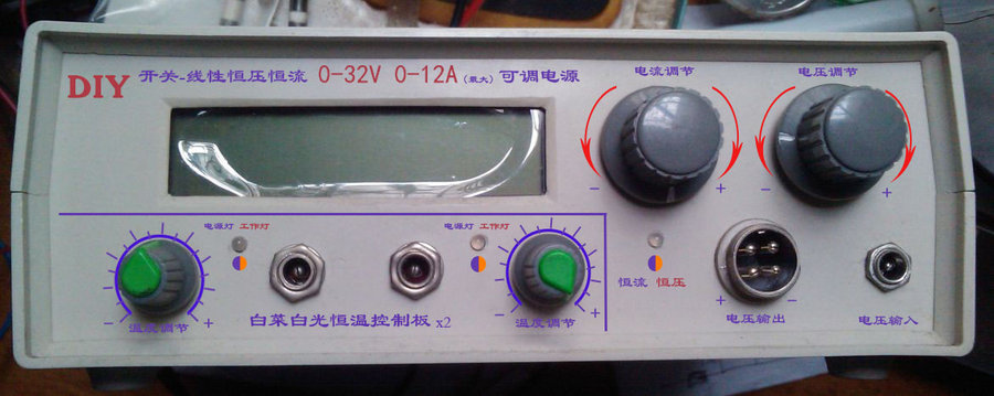

发表于 2011-10-26 12:38 | 显示全部楼层
回复 10# chjhuai
    用打印机打印,要什么字体都有,
 楼主| 发表于 2011-10-26 13:00 | 显示全部楼层
已经在电脑上设计好,还是准备用笔搞上去,打印还得搞一层膜,麻烦不说,表头窗口处不太好处理!
现在已经不是HRD12008了,是用分立元件作的恒流恒压,效果比12008好多了!
发表于 2011-10-26 13:51 | 显示全部楼层
够工整的
发表于 2011-10-26 14:40 | 显示全部楼层
做的不错,漂亮!
发表于 2011-10-26 16:46 | 显示全部楼层
终于看见有人和我一样喜欢用 航空插 作电源输出了!
