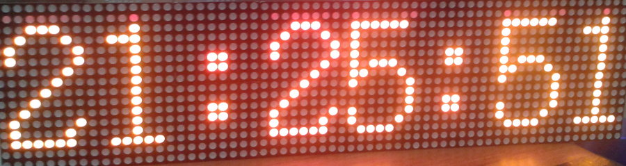

    兄弟请帮忙看看这是哪里出了问题,运行了一个月,今天开机上到下“第二行”红色自己亮了(微亮)
 楼主| 发表于 2012-3-20 23:08 | 显示全部楼层
可能是138---三极管-----屏行有接触不好。
