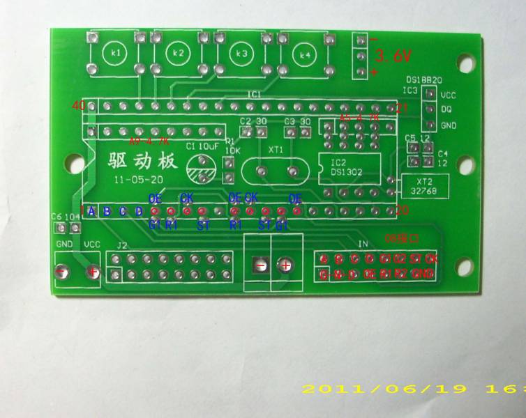

凡是已经购买【【一乐网1.9mm的模块的16X64双色点阵屏套件(全套散件)】】的朋友安装前请参考这个连接。
https://www.yleee.com.cn/thread-8253-1-1.html
另外在网友的帮助下,提供了我几个专门可以在这个套件上显示的文字显示和电子钟显示的资料,有的有源程序,有的是HEX文件,我正在一一试验中,由于没有得到提供者本人同意,所以只好个别提供,请谅解。如果你已经购买了套件和需要资料的朋友,请留邮箱地址,我整理好就发到你的邮箱。
有关效果图试验拍照后在后面贴上图。
如果你有好的资料也希望可以提供给大家。

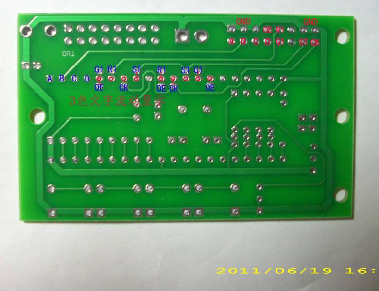

效果图1
双色文字显示效果。
单片机连接。

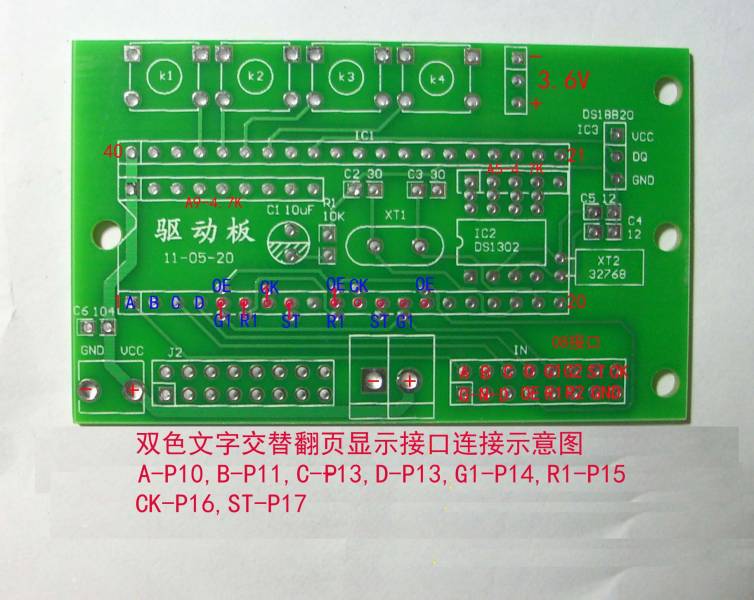

效果图2
3色移动显示。
单片机连接说明。

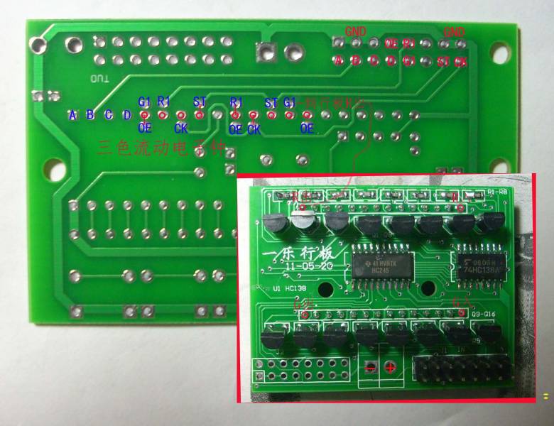

效果图3
开关控制4模式显示。
单片机连接说明。

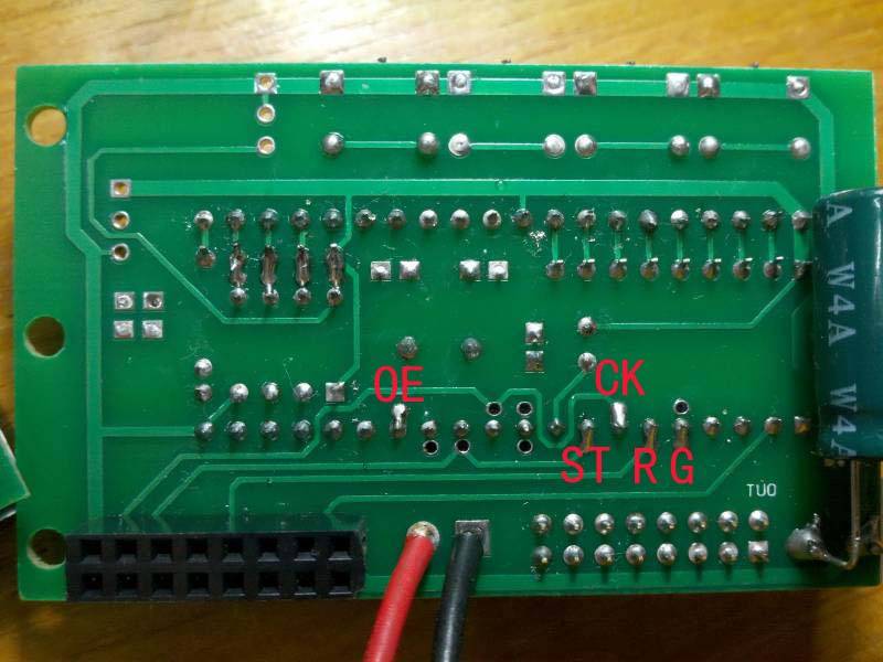

效果图4
这个是网友提供的抄板   【a60885262 -- 32*64 双色点阵屏】的HEX文件,仅仅是提示和启发。
源程序在这里:https://www.yleee.com.cn/viewthread.php?tid=6174&extra=page%3D3
单片机连接说明。

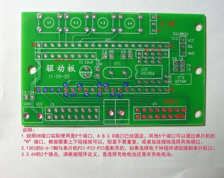

效果图6
199003326提供的资料
源程序就不上传了,被俺改的乱七八糟的,传个HEX吧,引脚定义:
#define H_PORT P1
sbit  DQ            =   P0^7;       //ds18b20  温度端口
sbit  DS1302_CLK    =   P2^3;       //ds1302   时钟
sbit  DS1302_IO     =   P2^2;       //ds1302   数据
sbit  DS1302_RST    =   P2^1;       //ds1302   复位
sbit  L_CLK         =  P1^6;       //列数据   时钟
sbit  RData   = P1^5;  //红数据
sbit  GData   = P1^4;  //绿数据
sbit  L_STB      =  P1^7;       //列数据   锁存
sbit  OE          =  P3^4;  //列数据   使能
sbit  key_add       = P0^3;
sbit  key_dec       = P0^4;
sbit  key_adj       =   P0^2;
sbit  key_esc       =   P0^5;
1107011837dcdf3c2bf020bdf6.rar (7.83 KB, 下载次数: 773)
单片机连接图
