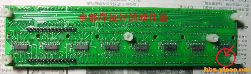

终于搞好了,
就是这个位置,有毛刺短路了,搞得我拆完又装,装完又拆,谢谢沈老师.
 楼主| 发表于 2011-7-12 16:28 | 显示全部楼层
终于搞好了,
mydei 发表于 2011-7-12 15:14 https://www.yleee.com.cn/images/common/back.gif
    查到问题就好。还好你的问题在红色显示部位,是可视面,如果是绿色显示部分【有一乐~~~】字样面,还有麻烦。
希望还没有安装的朋友,在安装前好好检查一下,特别是绿色显示部分【有一乐~~~】字样面。
发表于 2011-7-12 21:05 | 显示全部楼层
双面板完全可以把595都放背面,下次再出可以考虑
