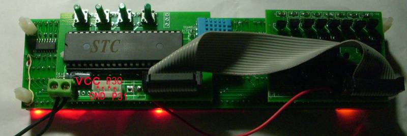

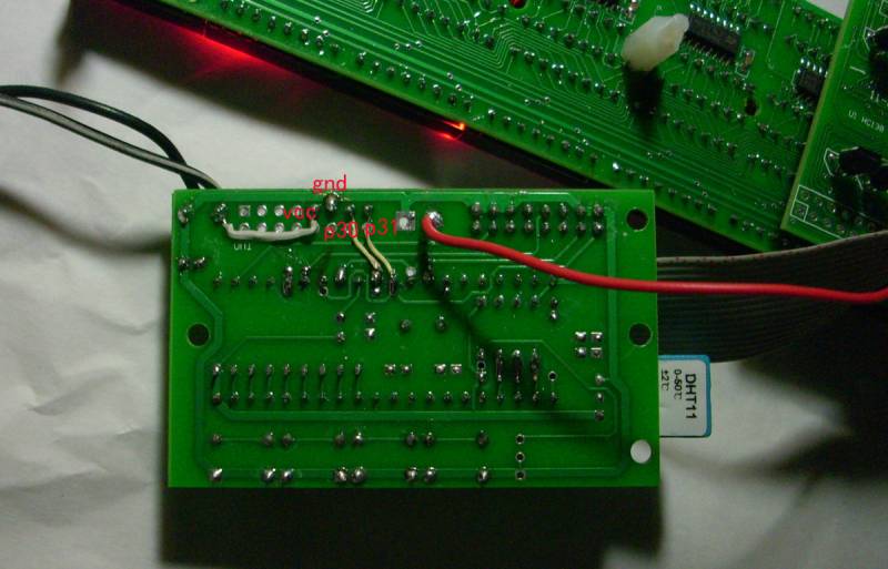

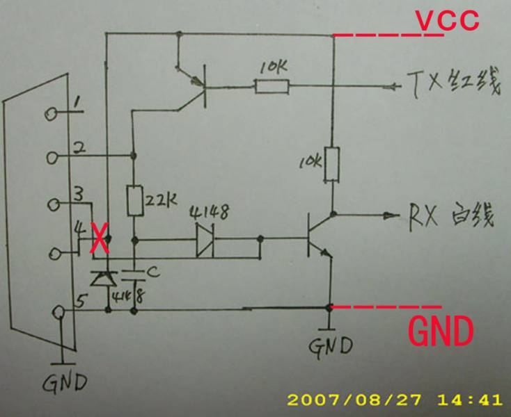

发表于 2011-7-9 00:16 | 显示全部楼层
哪个帖子有最简单烧STC程序的方法?
 楼主| 发表于 2011-7-9 00:37 | 显示全部楼层
哪个帖子有最简单烧STC程序的方法?
keetian 发表于 2011-7-9 00:16 https://www.yleee.com.cn/images/common/back.gif
    首先去http://www.mcu-memory.com/下载软件。
做串口下载电路接口和串口线。没有比这个再简单了。
 楼主| 发表于 2011-7-9 00:44 | 显示全部楼层
网上下载了一个串口电路【我没有试验过】但是我现在用的有是和这个差不多电路。
D1,D2,C7可以不用,R7直接接地!

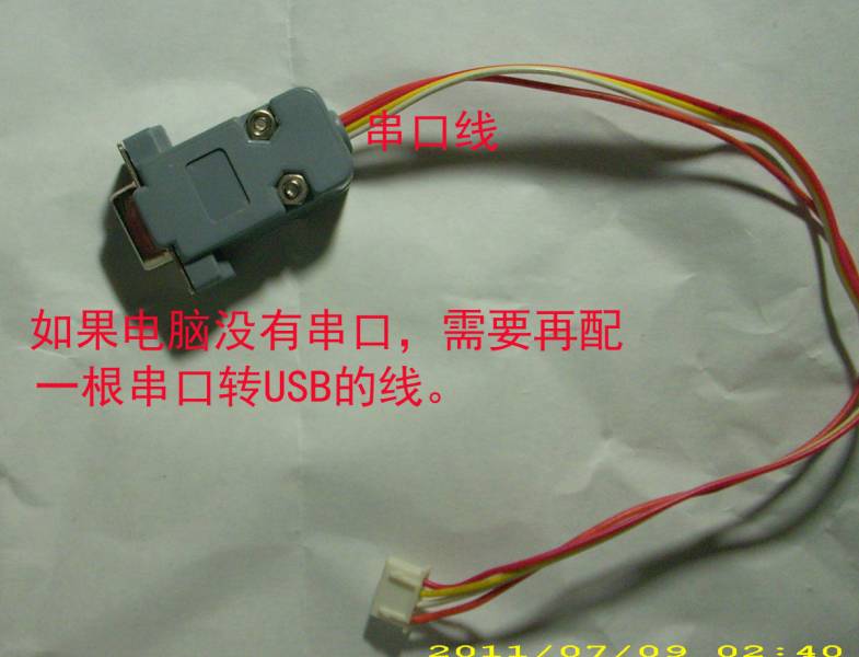

 楼主| 发表于 2011-7-9 00:54 | 显示全部楼层
我用其他下载线改的,STC串口下载线。
