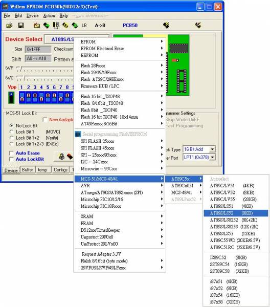

我有看到是s52  不是我不懂他跟51燒入是否通用  謝謝 沈老师一直幫忙回答 謝謝
akgkaylin 发表于 2011-7-18 15:12 https://www.yleee.com.cn/images/common/back.gif
    51系列单片机的的型号多了去了,比如89C51,89C52,89S51,89S52,AVR的,STC的~~~~,问题是我没有用过这个编程器,具体可以烧入哪些芯片不清楚。详细情况你应该看看这个编程器的说明。

是這個單片機嗎...
 楼主| 发表于 2011-7-18 19:40 | 显示全部楼层
回复  shqi2003
是這個單片機嗎...
akgkaylin 发表于 2011-7-18 16:10 https://www.yleee.com.cn/images/common/back.gif
    是!!!

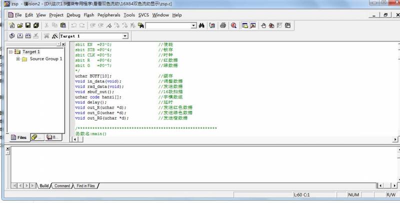

   【 转档问题 hex 要如何转 bin 呢 】 这2个都可以直接写入单片机,不知道要互换做什么。
  【 中文转码问题 有什么程式可转的吗  】这个就是要通过汇编软件了,一般有xx.asm和xx.c,可以通过keil7.05汇编后产生hex或者bin烧入文件,不过这个汇编文件比较大,网上找找可以下载到。
一般比较常用的是keil7.05。
界面。
