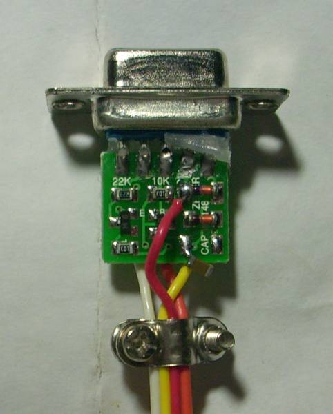

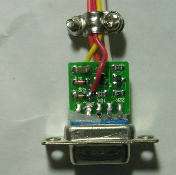

已经购买1.9mm的模块(全套散件)的朋友进来看看
发表于 2011-7-9 22:06 | 显示全部楼层
回复 50# shqi2003
    红叉表示那个第4针到那个4148的K脚不连,
其他的都正确是吧?
明天我仿作一个,哈
 楼主| 发表于 2011-7-9 22:29 | 显示全部楼层
回复  shqi2003
其他的都正确是吧?
明天我仿作一 ...
chjj0 发表于 2011-7-9 22:06 https://www.yleee.com.cn/images/common/back.gif
    是,上面1.9屏和串口实物图就是用这个串口电路,因为是07年8月测量的电路,仿制后有什么问题,我电路再重新测量。

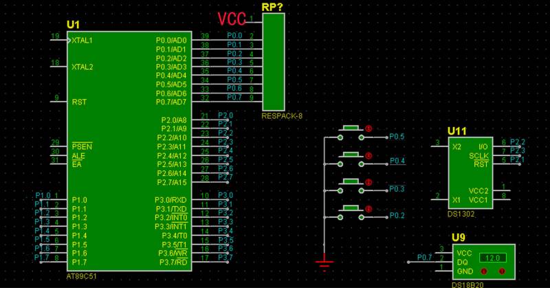

发表于 2011-7-9 23:05 | 显示全部楼层
谢谢,没玩过STC,好像没有找到控制板的原理图?
 楼主| 发表于 2011-7-9 23:37 | 显示全部楼层
keetian 发表于 2011-7-9 23:05 https://www.yleee.com.cn/images/common/back.gif
   单片机控制板基本就是最小系统的原理图,根据提供的单片机连接说明和下面的原理图应该可以了吧。
发表于 2011-7-10 00:10 | 显示全部楼层
回复 50# shqi2003
    请问电容C多大
 楼主| 发表于 2011-7-10 00:31 | 显示全部楼层
回复  shqi2003
    请问电容C多大
chjj0 发表于 2011-7-10 00:10 https://www.yleee.com.cn/images/common/back.gif
    原来下载线是贴片的,参考上面1UF估计下试试。
CAP表示电容
