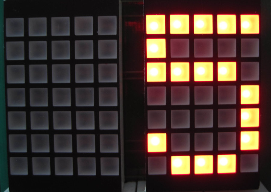

发表于 2012-3-12 10:48 | 显示全部楼层
老兄观察的甚是仔细,这其实就是我们常说的红曝现象,也就是LED在发光的时候有一部分红外线也会 ...
yanzeyuan 发表于 2012-3-9 17:35 http://223.4.85.240/images/common/back.gif
     留意一下下面图片的分别
旧
新
上边是以前曾用过的点阵的,填充明显不均匀,所以显示时一方格亮度不均匀,可看见发光点
下边是现在用的,填充均匀,怎么看都是一样的,
两张图片对比就能看出分别了
注:ISO也是用100

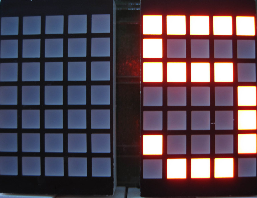

 楼主| 发表于 2012-3-13 10:04 | 显示全部楼层
留意一下下面图片的分别
上边是以前曾用过的点阵的,填充明显不均匀,所以显示时一方格亮 ...
cu_ice 发表于 2012-3-12 10:48 https://www.yleee.com.cn/images/common/back.gif
没错,如果填充不均匀那就是先天不足了,肯定会出现不均匀的情况。
但是我用的这款点阵填充方面还是很不错的,看一下实际效果:
