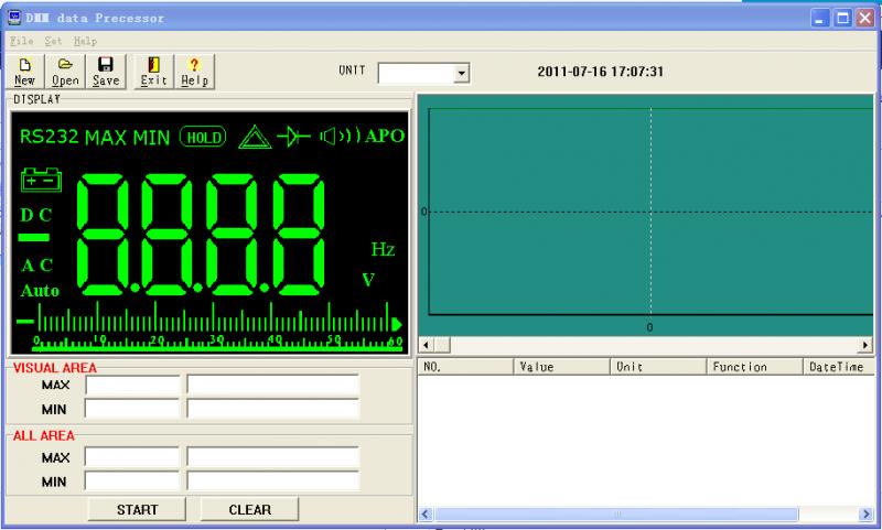

一直想把万用表采集的数字作最大最小值判断报警,考虑过用:delphi、labview、Matlab等等大牌,也下载了N多软件、视频、网页..........前后时间不下2个月,结果一无所获
在VC86D到手后N天,前天,考虑到有朋友说用按键精灵做外挂极容易,于是,下载、注册、潜水,只用1天,就搞定了一个难题,2天,把问题都搞定了
完成了屏幕数字识别后,神马充电器、放电器都是浮云
要采集识别的数字就是下图的测量数据:

 楼主| 发表于 2011-7-16 19:14 | 显示全部楼层
把万用表采集的数字与设定的最大最小值比较、判断,并发声报警
这个作用就太多了:如充电时,电压达到4.2V发声,手动停止,放电时,监测电压到3.0V或其它值,手动停止
并用EXCELL积分累计充电电量或放电电量

楼主估计是用电脑上的摄像头对准,万能表屏幕,然后用按键精灵的图像识别功能,然后编脚本,包装成一个可执行文件这样,思路不错。这样就不需要依赖万能表的通讯协议。
如果你会其他程序语言,用ocr控件啊,把摄像头的图片变成灰白这样的(让用户也可以调节图片的灰白对比度),识别字母数字应该不难,这样的程序会更可靠。还可以识别大多数仪表界面

不是用摄相头的,而是万用表直接用USB接的电脑,在上位机软件界面采集识别数字
那万一万用表进入节电模式,关掉了屏幕怎么办?会不会造成失控?软件只能通过声音来提示?不能通过串口USB之 ...
收音机 发表于 2011-7-17 01:32 http://116.255.141.47/images/common/back.gif
1、其它表我不知道,我这台VC86D在RS232工作时,是不会进入模式的
2、下步加入串口输出控制脚本,但,这个,有点复杂,有点乱,我是说硬件
