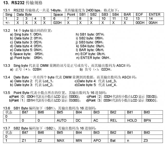

    那请教高手,这个表用的是USB接口的,用2个串口调试软件:comdebug,SSCOM V3.0找不到串口数据,还有什么办法能看到?
数据手册上说,是14位数据,怎么在上面的串口调试软件中设定超过8位的数据?
 楼主| 发表于 2011-7-23 18:16 | 显示全部楼层
如下图,实在不懂啊:

    14位数据 这里的位其实是字节  也就是14个ascii字符

  万用表是串口就比较好解决, 你上面给出的表格, 很明白的给出了返回数据的格式(14个字节)
   说明书有没有 "发出" 命令的说明?
