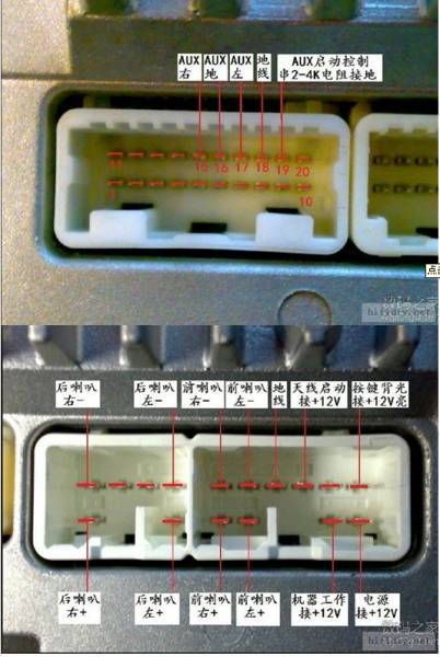

俺在一乐买了这个电源给车机用:http://shop.yleee.com.cn/product-216.html
 楼主| 发表于 2011-7-25 08:40 | 显示全部楼层
俺在一乐买了这个电源给车机用:
xxxxxxxx 发表于 2011-7-23 16:33 https://www.yleee.com.cn/images/common/back.gif
    这个价位一乐有20多A的电源,做工也要好很多,就是体积大了点
 楼主| 发表于 2011-7-25 09:35 | 显示全部楼层
我还真不知道,这类东西虚标太多,原来有个贴写150W,我给撕了,我估计应该在50W的峰值。卡带盒子好像刚好 ...
fujiachun 发表于 2011-7-21 11:52 https://www.yleee.com.cn/images/common/back.gif
错了, 车机尺寸比卡带盒子大多了哦, 你的2个音箱并排的宽度跟车机面板的宽度差不多, 不小吧
正寻思做个简易外壳把车机罩起来,正好可以可以放到音箱上面。
拆出来的变压器体积比我的UPS变压器要小很多,功率应该不够。

有没有大功率电源的连接地址啊?正在找这个
lanwater 发表于 2011-7-25 22:03 https://www.yleee.com.cn/images/common/back.gif
老王这里有好几款呢:
http://shop.yleee.com.cn/gallery-21.html
从20多A到30多A的都有

 楼主| 发表于 2011-7-29 15:21 | 显示全部楼层
那款32A的俺也有,体积太大了~
xxxxxxxx 发表于 2011-7-28 18:48 https://www.yleee.com.cn/images/common/back.gif
是的,体积大了, 根据音箱功率选择吧, 我现在用傅老师的音箱, 大音量时峰值功率超过60W, 如果4个声道都接的话可能需要12V10A电源。
我这样的配置用12V2A电源,音量稍微大一点就打嗝了(过流保护)。
如果音箱功率小的话,12V4~5A也是可以的。
