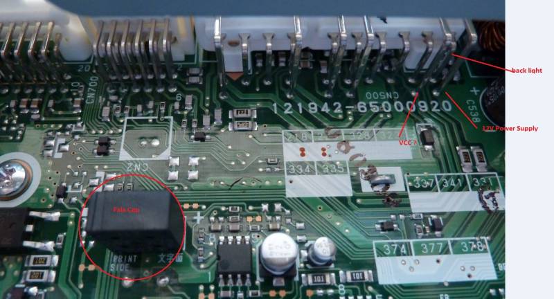

法拉电容在什么未知, 怎么找不到?
待机状态是怎样实现? 是电源不接机器工作电源吗?
 楼主| 发表于 2011-8-8 11:06 | 显示全部楼层
法拉电容在什么未知, 怎么找不到?
mdy-5153 发表于 2011-8-8 10:57 https://www.yleee.com.cn/images/common/back.gif
插座后面有个立着的黑色方块就是法拉电容, 电容并排的有2个引出焊点。
待机状态: 机器接12V电源, 但是Vcc与12V断开,待机电流1mA左右。
如果Vcc接到12V,静态电流0.7A左右。
发表于 2011-8-8 11:14 | 显示全部楼层
黑色方块上写的是, 5.5V 473  是这个, 电容不大呀?
Vcc就是上面图里的机器工作接+12V  吧?
发表于 2011-8-8 11:16 | 显示全部楼层
既然有电源, 和机器工作这两个端子,开关就是把这两个端子连起来?
发表于 2011-8-8 11:40 | 显示全部楼层
请问, 法拉电容的并排2个引出焊点在那个位置? Vcc在那个位置?
 楼主| 发表于 2011-8-8 12:46 | 显示全部楼层
mdy-5153 发表于 2011-8-8 11:14 https://www.yleee.com.cn/images/common/back.gif
单位不同,0.47法还小吗
Vcc ~是的
 楼主| 发表于 2011-8-8 12:48 | 显示全部楼层
mdy-5153 发表于 2011-8-8 11:40 https://www.yleee.com.cn/images/common/back.gif
图中的标注位置正确, 法拉电容下面那2个圆焊点就是,可以用表测一下试试
