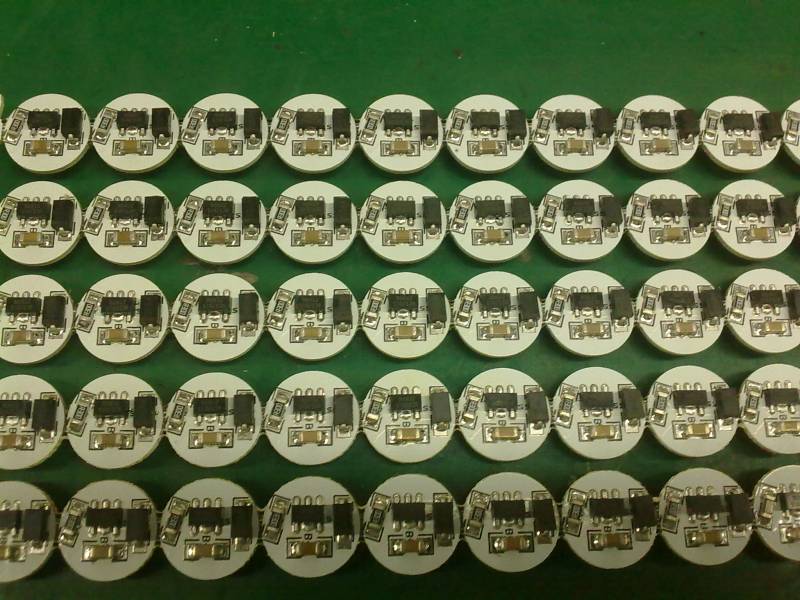

请人帮忙画线路板
发表于 2011-7-24 12:20 | 显示全部楼层
忘记说了,圆形的PCB两边似乎是切边的。
总之就是越详细越好。
 楼主| 发表于 2011-7-24 13:35 | 显示全部楼层
电感cd53,没有地方的话可以用一点的,取样地址1206的线用0.25的,
 楼主| 发表于 2011-7-24 13:40 | 显示全部楼层
取样电阻1206,滤波电容 20110723025.jpg ic是你那个应该可以,桥可以用sod123的
发表于 2011-7-24 16:34 | 显示全部楼层
“电感cd53”,我的库里只有KW系列的,不知KW53和CD53是不是一样的。俺找资料对比下。
汗。。。一样的。。
 楼主| 发表于 2011-7-24 17:46 | 显示全部楼层
回复 14# huayuliang
发表于 2011-7-24 18:00 | 显示全部楼层
回复 15# 开心就是财富
    这也实在太难为人了。。。元件都放不下,即便不用接线焊盘,也没法放下。。。元件比圆形的那个多,PCB面积比园形的那个小。。。
还有两个元件没放:
 楼主| 发表于 2011-7-24 18:49 | 显示全部楼层
电感不要呢
 楼主| 发表于 2011-7-24 18:53 | 显示全部楼层
或者用小的封装,电感是输出的负极可以外接就是麻烦一点 不要电感应该可以放下
发表于 2011-7-24 19:23 | 显示全部楼层
汗。。。产品设计不能这么弄。
要先考虑外壳尺寸,然后计算最小面积,再设计形状。。
封装和功率有关。。。如果不放电感,肯定是能放下的。
你再考虑下吧。
