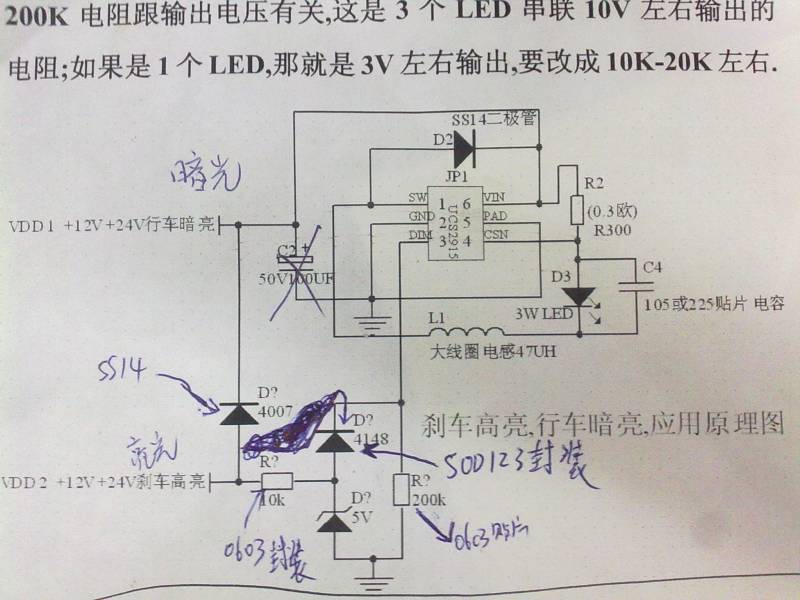

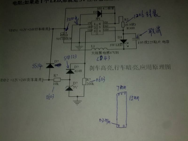

 楼主| 发表于 2011-7-26 22:00 | 显示全部楼层
20110726042.jpg 回复 33# huayuliang
 楼主| 发表于 2011-7-26 22:05 | 显示全部楼层
图片搞乱了
发表于 2011-7-27 00:14 | 显示全部楼层
你量一下宽度,IC 和那个电容,6mm是放不下的。至少得6.5mm

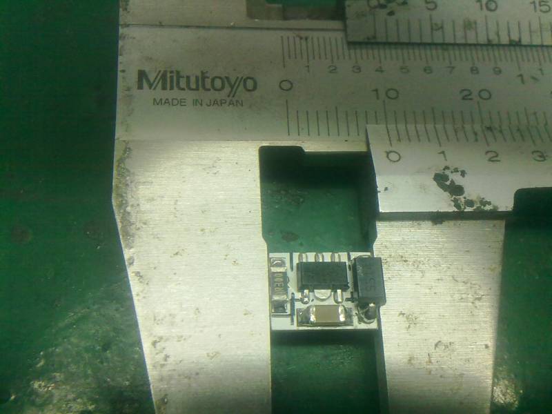

 楼主| 发表于 2011-7-27 12:20 | 显示全部楼层
回复 37# huayuliang
    QQ截图20110727121924.png 最大可以画成这样子
发表于 2011-7-27 19:17 | 显示全部楼层
回复  huayuliang
    最大可以画成这样子
开心就是财富 发表于 2011-7-27 12:20 https://www.yleee.com.cn/images/common/back.gif
    0.2 m/m 是啥?
这是原理图,你检查下,5V稳压管还没画进去,暂代的,不知是啥型号,封装?
基本的就是这个样子。。。
