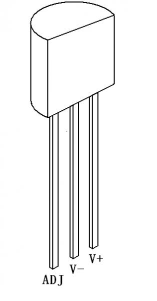

奇怪的LM336-2.5

一般带隙基准接反后是没有正常的稳压电压高的,fat兄用可调电源试试。
回复 1# fat
    LM336的TO92封装的模型,要悬空的是ADJ脚,看看你有没有弄错脚定义:
这是我一直使用的LM336的PCB,我是借用三极管的封装:
补充:
刚才问了公司的采购,说我一直用的LM336是国产仿制品,引脚排列就像我上图的一样。
晕死,我一直蒙在鼓里,还以为真的LM336也是与我现用的一样引脚排列呢,
还带这么玩的啊.....嘎嘎!!
FAT兄别受我惑了啊
发表于 2011-7-25 12:48 | 显示全部楼层
管脚整对了吗?
my1048 发表于 2011-7-25 08:46 https://www.yleee.com.cn/images/common/back.gif
回复  fat
lihongran 发表于 2011-7-25 12:43 https://www.yleee.com.cn/images/common/back.gif
    两位提供的管脚不同啊……
发表于 2011-7-25 12:51 | 显示全部楼层
管脚整对了吗?
    奥兄提供的092封装的好像不符合常理,一般固定基准的Adj是和正极相连的,
发表于 2011-7-25 12:52 | 显示全部楼层
回复 16# benli
    我做温控仪就是用的LM336基准,已经做了很多了。
发表于 2011-7-25 12:56 | 显示全部楼层
回复 18# lihongran
    还有一种可能就是不同厂家生产的可能管脚不同,或者是某厂生产的管脚特殊。
发表于 2011-7-25 12:59 | 显示全部楼层
回复 19# benli
    没有这样乱的~~除非买到的是国产山寨
