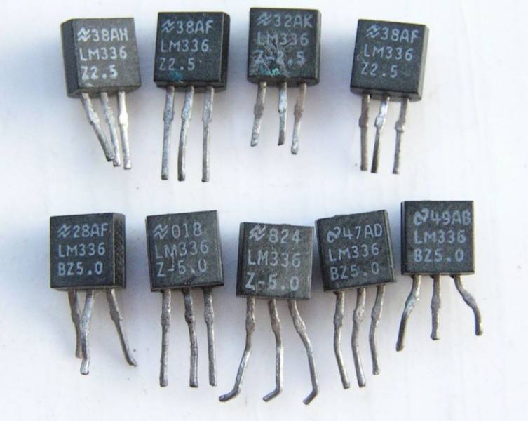

 楼主| 发表于 2011-7-25 18:51 | 显示全部楼层
先谢谢大家关注和指点,还是先上个图吧,看图说话
俺是2.5V和5V的各买了5个,成色如上图,已经在灯光和放大镜下反复确认过,昨晚用的是LM336 Z2.5(即上排那种)
关于引脚,俺是按datasheet的排列来用的(已经注意到那个图是top view排列),确认过顺序,但我手上的是否这样排列,不得而知 ,毕竟是拆机货,来源不明
 楼主| 发表于 2011-7-25 18:54 | 显示全部楼层
表没问题吧?
要不换个LM336试试?
199003326 发表于 2011-7-25 08:30 https://www.yleee.com.cn/images/common/back.gif
表是坏熊给淘的VC9807A+,已经是俺手上最好的表了,测前级78L05输出为5.012V,很稳定,现在也只好今晚换个LM336试一下,不过手上只有5只,剩下的4只成色也是一样,不知是否靠谱
 楼主| 发表于 2011-7-25 18:56 | 显示全部楼层
管脚整对了吗?
my1048 发表于 2011-7-25 08:46 https://www.yleee.com.cn/images/common/back.gif
看文档时已经注意到那图是TOP VIEW,重新校对过,引脚是按手册上的说明用的(是否我的手上的引脚排列不同,不得而知),俺担心这东西会不是跟9014一样,有多种排列
