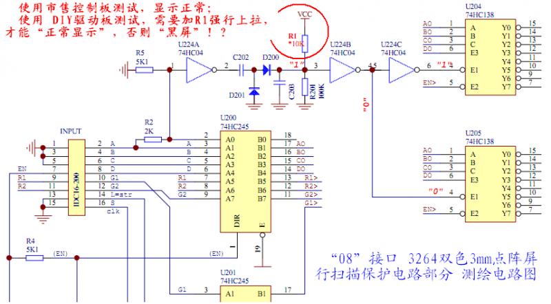

月初,在调试 倪工交付的1.9mm的16x64点阵屏时,想找一个适合自己手头的“DIY单片机驱动板”的程序、作为检查程序。
但是,找了好几个程序,在其它的点阵板上面都可以运行正常,偏偏不能在手头的“08”接口的3264双色点阵屏上面运行(黑屏)!
而使用市售的“显示卡”,却显示正常......一直以为自己修改“DIY单片机驱动板”程序里的IO端口有没有错误......
今天稍空,天气不算太热,就看了看不同接口的几款3264双色点阵屏;就是“黑屏”的“08”接口3264双色点阵屏上面,有“行扫描保护电路”!
把此保护电路里的保护电平点“人为上拉”之后,此“08”接口的3264双色点阵屏,就可以“正常显示”了。

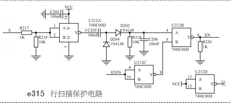

行扫描保护电路:
其一、e315朋友上传的电路图(他设计的1.9mm点阵屏里运用):
其二、我的“08”接口的3264双色点阵屏上面的“保护部分”:
我现在的问题是:
为什么使用“市售”的“显示卡”,可以显示正常(不发生“保护”)?
而使用“DIY单片机驱动板”,则就要“保护”而黑屏?
——此“DIY单片机驱动板”在其它的多款点阵屏(无行扫描保护)上面,均运行正常,52芯片24MHZ晶体;
——点阵屏供电电压,使用4.2V/5.5V,(若不“取消保护”)均黑屏。
谢谢行家里手指教!
发表于 2011-8-1 15:17 | 显示全部楼层
俺觉得是扫描频率达不到吧,74HC04的A和B中间有个电容,频率高到一定程度才好使吧,个人感觉,不一定准确。

发表于 2011-8-1 22:55 | 显示全部楼层
也遇到过哦,当时还发了个贴询问。
后来是直接oe来使用了。
要看多快才行的话。
单片机直接方波接保护电路输入,看多少频率才有输出。

发表于 2011-8-2 07:46 | 显示全部楼层
月初,在调试 倪工交付的1.9mm的16x64点阵屏时,想找一个适合自己手头的“DIY单片机驱动板”的程序、作为检 ...
无锡风 发表于 2011-8-1 15:01 [url=https://www.yleee.com.cn/images/common/back.gif]https://www.yleee.com.cn/images/common/back.gif[/url]
         老冯好:
          短信已看,现好多LED点阵都有此保护电路。发表一下个人之见,仅供参考!
一。
          准确地说:这是LED点阵模块保护电路。是通过控制行扫电路来达到保护。
          图中C202是关键,只有达到一定频率后,才能产主的脉动电压经整流倍压触发74HC可靠翻转。行扫电路工作。
二。
         此电路是一个独立的保护电路。强行上拉行扫就能使行扫工作就能说明问题!显然与您使用的晶振无太大关系!
从您的电路分拆  ,保护电路信号是通过R2隔离电阻取自行扫A。
        行扫ABCD是0000-1111变化,当ABCD=1000时,电平变化(A由低为高), 显然是占空比为50%的方波。
频率取决于行扫。   (应用时程序应作相应的调整)
三。
        我从没使用“市售”的“显示卡”,个人感觉 如果您要深究此电路,草版提的方法可取。利用一定时器产生一定频率的方波,试一下!

发表于 2011-8-2 09:32 | 显示全部楼层
奇怪了,俺手头的一块点阵屏控制卡测A的频率是0.530kHz,而抄草版的翻页钟,用24M晶振测A的频率是1.494kHz,反倒DIY的频率更高........
