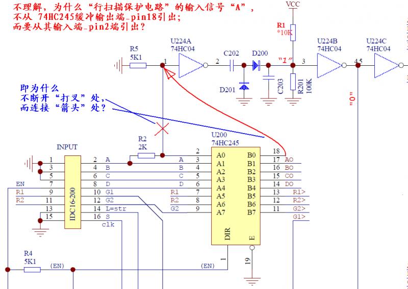

 楼主| 发表于 2011-8-3 11:50 | 显示全部楼层
我觉得是你51的驱动能力不够。或者改用带推挽输出的STC
yanjian 发表于 2011-8-2 17:31
“51的驱动能力不够”,的确是问题的关键所在。
“带推挽输出的STC”?下次试试、比较比较。
一般的行扫描保护电路,其RC和D(二极管正向压降)参数确定之后,都是看有没有输入脉冲、而不去注意脉冲的幅度.......
这次,是我“被幅度”了!
有点出乎意料。

 楼主| 发表于 2011-8-4 13:32 | 显示全部楼层
这可是成品板,如保护电路元件正常,会驱动能力不足?  因此改变R2/R5阻值得考虑!...
倪大德 发表于 2011-8-2 15:02 [url=https://www.yleee.com.cn/images/common/back.gif]https://www.yleee.com.cn/images/common/back.gif[/url]
因为是“成品板”,我才“被迷糊”了!
上测绘图相关部分:
另外,我手头的市售的控制卡(沈兄代购的,谢谢 沈兄),和点阵屏的接口部分,每个端子都加有245芯片缓冲;
使用这个控制卡,3264点阵屏部分、可以不用另外接(5V)供电电源;
直接“利用”控制卡245芯片提供端口的“寄生电压”(名词不一定确切),就可以“轻松点亮”点阵屏的“正常显示”!
可见此控制板“驱动能力”之“给力”......
发表于 2011-8-5 06:40 | 显示全部楼层
因为是“成品板”,我才“被迷糊”了!
无锡风 发表于 2011-8-4 13:32 [url=https://www.yleee.com.cn/images/common/back.gif
https://www.yleee.com.cn/images/common/back.gif[/quote[/url]]
           “被迷糊”了!我也迷糊了!
         从原理上分析: A点处:一帧行扫可产生8个连续方波,一直以为只要行扫正常,工作也应没问题。
         只有当行扫出现问题,LED点阵黑屏才保护。
          老冯提出的问题很实际。也许是玩二手屏应注意的问题。
  此屏出厂是一个系统。如此接法自有与之相配套有专用的控制板。因此驱动确实不是问题!而自制的控制板往往容易忽略这个问题。
