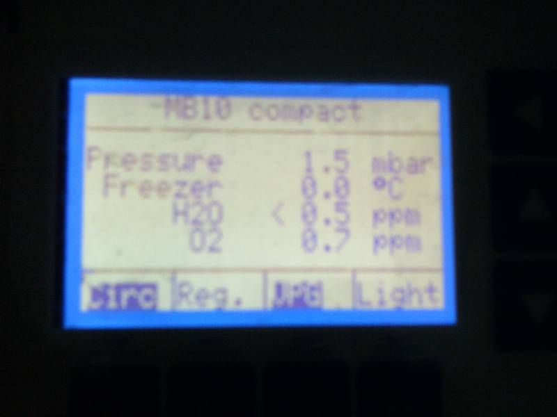

我这里有手套箱,不过密封不好办
