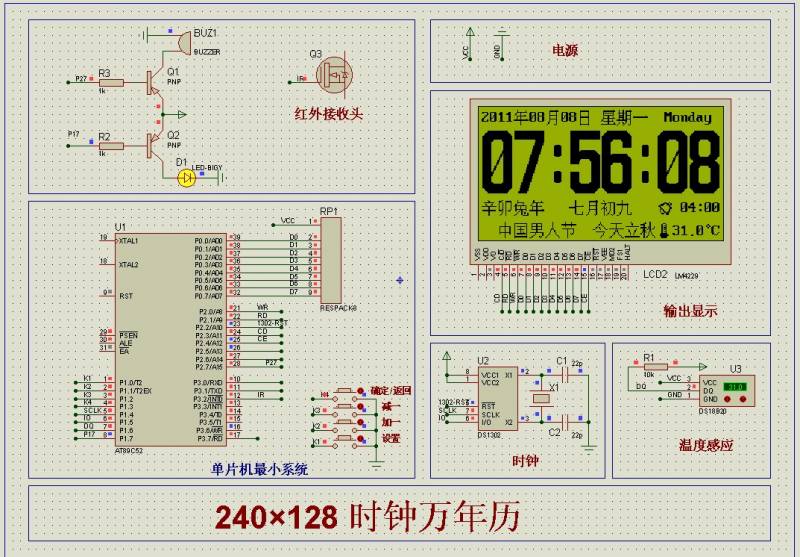

      近来,与本坛的坛友dgcplyh共同学习制作了一款240×128液晶显示(控制器:T6963C)的带遥控和5路闹钟功能的万年历,时钟芯片采用DS1302。
时间显示采用32×64的图片显示方式,并有农历、生肖、节气和节日等提示显示功能。时间误差可通过软件设置校对。
      在程序的编写和硬件测试方面,坛友dgcplyh都给予了大力支持,在此表示感谢。
      先上仿真图和实物效果图
      仿真图:

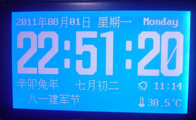

      实物效果图:由dgcplyh提供
