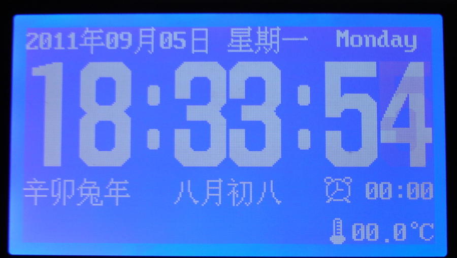

发表于 2011-9-5 10:28 | 显示全部楼层
24064显示
24064显示
19264和升压电路
19264和升压电路
19264背面
19264背面
1.jpg 2.jpg    致谢贴
占用本楼感谢一下楼主dgcplyh(QQ是2c007  937784518),,我之前上图过的24064无论如何折腾就是点不亮,然后向dgcplyh请教,但还是点不亮,最后dgcplyh提出让我寄给他调试.已帮我点亮,但屏本身有问题,显示不是太理想.dgcplyh给我寄回来时,不仅自己贴运费,还送我一片19264的屏,太心动了,并且帮我焊接一组5V转-12V的电路(我的24064自身无负压),还多送我3片34063.在此致贴,以表发自内心的感谢!!

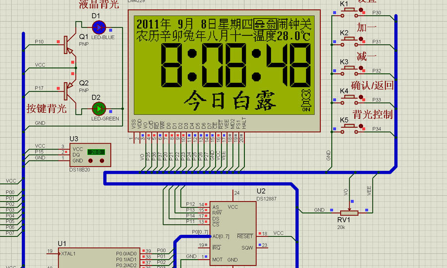

回复 1# hzxin
    做得不错,今年5月份我在论坛收了一块240128的屏用DS12CR887做了个时钟,开始的时候用12M晶振,感觉液晶屏显示有点迟缓,不是很顺畅,后来改用了24M晶振,液晶屏显示才顺畅。之后用你发布的程序用12M晶振试一下,还是显示有迟缓,不是很顺畅。不知你的液晶屏用12M晶振会不会出现显示有迟缓?
发张我做的仿真图片:
 楼主| 发表于 2011-9-6 00:21 | 显示全部楼层
回复 25# qpzmg
    前几天收到了一块240128的液晶屏,测试了一下,我用的时钟芯片是DS1302的,
晶振用的是11.0592,液晶显示的还算顺畅,没有出现停顿的现象。
没装温度传感器。
