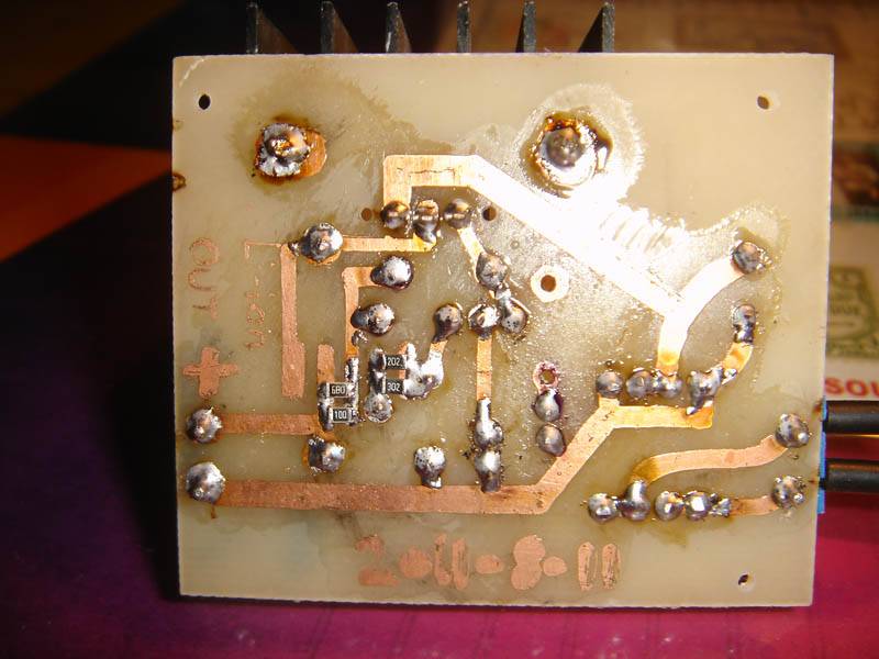

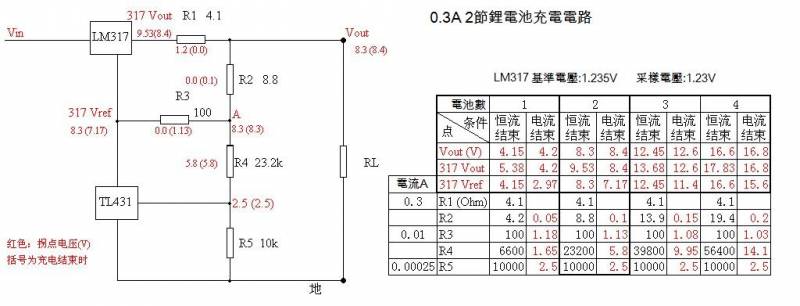

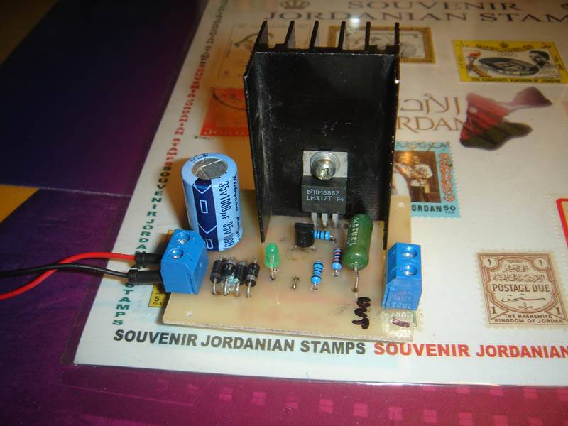

用TL431和LM317做的,输入AC9V,输出8.4V直流,给7.2V 8Ah锂电池充电,电池就两根线,所以就不做平衡充了,先是恒流1A充电,电池电压到8.3V左右时转为恒压,没有做指示灯,判断是否充满就直接用手摸摸散热器,凉了就是充满了,用了几天发现表现非常好,每天早上起床检查电池电压都是8.40V,算算成本,都是最常见的元件,差不多5块钱。 2節鋰電池充電電路.jpg DSC05558x.jpg DSC05559x.jpg

最好再加个定时,还有电池温度传感器,省钱也要安全。

可不可以调节输出电压啊

想给三界电池充电用,做好事做出来平衡充吧 呵呵
发表于 2011-8-17 12:00 | 显示全部楼层
想给三节
电池充电用,做好事做出来平衡充吧 呵呵

其实用431做电路更简洁!成本更低
