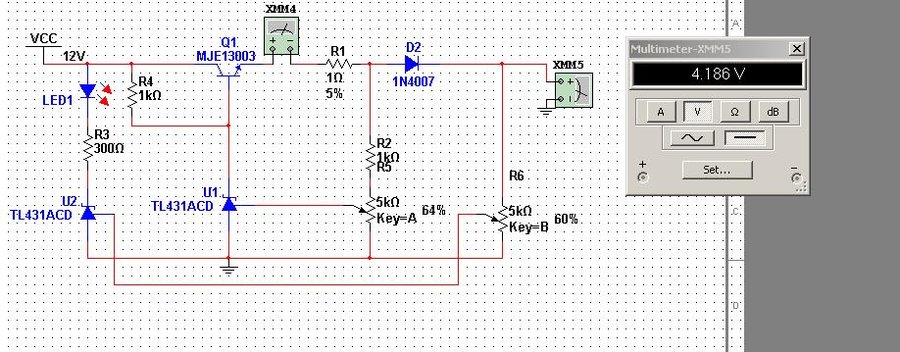

做了个锂电池充电器

这个是早期最简单的锂电池充电器。是CCCV模式的,充锂电池不是很好,现在都是用智能的充电芯片,不贵,也就几块钱,但安全、体积小。。。。
 楼主| 发表于 2011-8-17 22:32 | 显示全部楼层
想给三节
电池充电用,做好事做出来平衡充吧 呵呵
kjspace 发表于 2011-8-17 12:00 https://www.yleee.com.cn/images/common/back.gif
    电路图边上的表格就是不同输出电压选用的电阻值,至于平衡充我觉得意义不大,如果你的电池都是严格配对过的没必要做平衡充,再者,保护板现在都可以对单节电池进行监控,不会发生过充电,我给别人修电动车,36V的锂电池组,10节15Ah动力锂电池串联就是这么充电,根本不用平衡充。

    根据您的原理,自己又参照别人的,做了一个这样的,请指点一下。
U2设定到电压到达充电电压时LED亮,用以指示充满。

    您想做什么用?
发表于 2011-11-30 09:46 | 显示全部楼层
回复 17# benli
    充个锂电行不?
发表于 2011-11-30 10:05 | 显示全部楼层
锂电还是用专用的芯片好。锂电的充电方法是恒压限流,。在3v以下需要涓流充电,达到3v后可开始快速充电,这过程需要限制充电电流,到电池电压达到4.2v转为恒压充电,对电压精度要求较高。当电流降低到一定时便可以认为电池充满了。你自己分析下那个电路能不能达到要求吧
发表于 2011-11-30 10:44 | 显示全部楼层
还是TP4055好,才1元钱一个。锂电池专业充电IC
