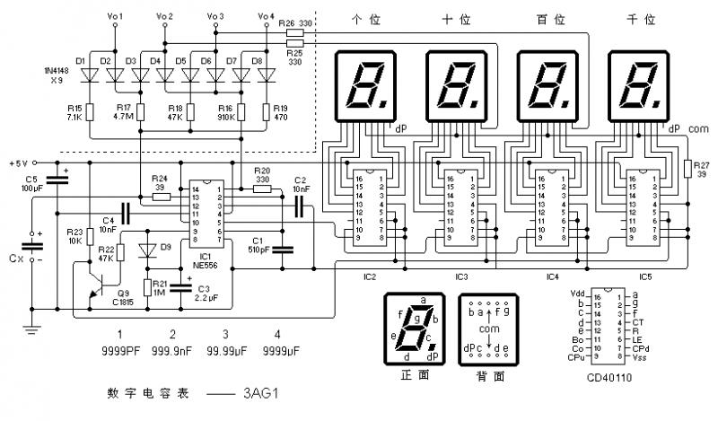

原来老CT套件:简易数字电容表 主件 4元/套(电子报04年第19期《简易数字电容表》一文中所有IC及。4元/套。

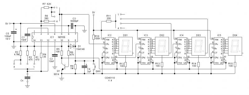

下面的是我重新画的电路:

这个电路需要一个3刀4掷开关,我找了几只收音机用的波段开关,发现拨动式和琴键式开关的滑片接触电阻忽大忽小,很不稳定,可靠性不好。质量比较好的旋转式波段开关大部分是三波段的,四波段的很少见。
所以我实际制作时,设计了电子式波段开关。
 楼主| 发表于 2011-8-20 11:57 | 显示全部楼层
4路电子转换开关电路:
 楼主| 发表于 2011-8-20 12:02 | 显示全部楼层
测量部分电路:
 楼主| 发表于 2011-8-20 12:09 | 显示全部楼层
